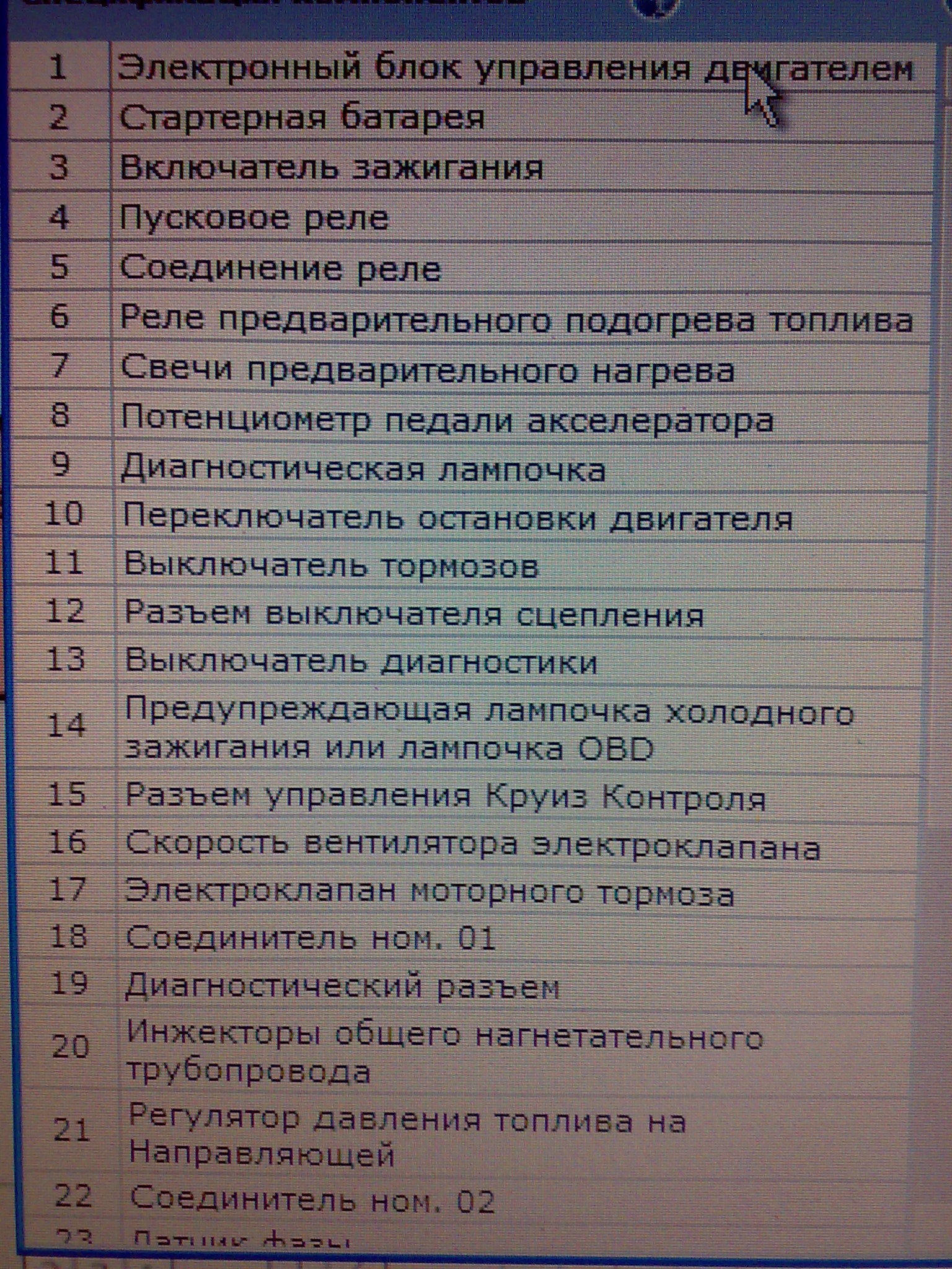

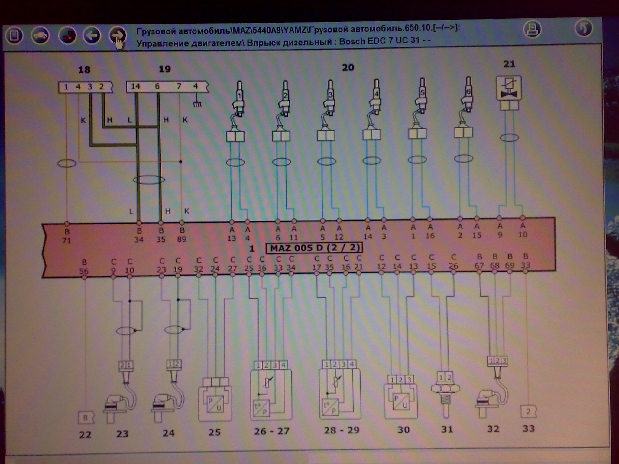

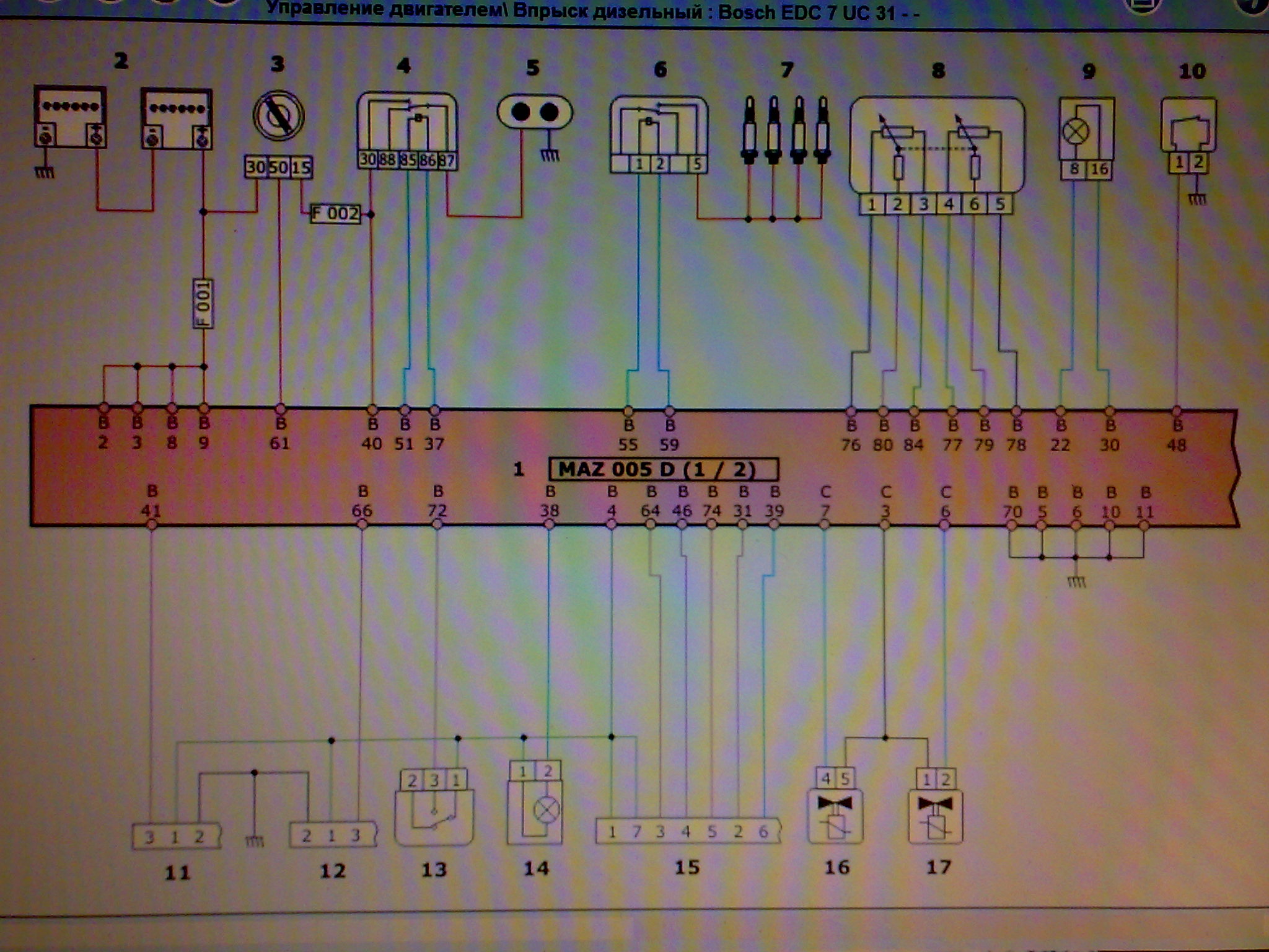

Сообщение ильнар »
схема проводки МАЗ 5440А9 с двигателем ЯМЗ 650.10
ильнар
Сообщения: 15
Зарегистрирован: Пн фев 20, 2012 3:35 pm
Откуда: набережные челны
Сообщение ильнар »
ильнар
Сообщения: 15
Сообщение ильнар »
ПЕРЕЧЕНЬ ЭЛЕМЕНТОВ

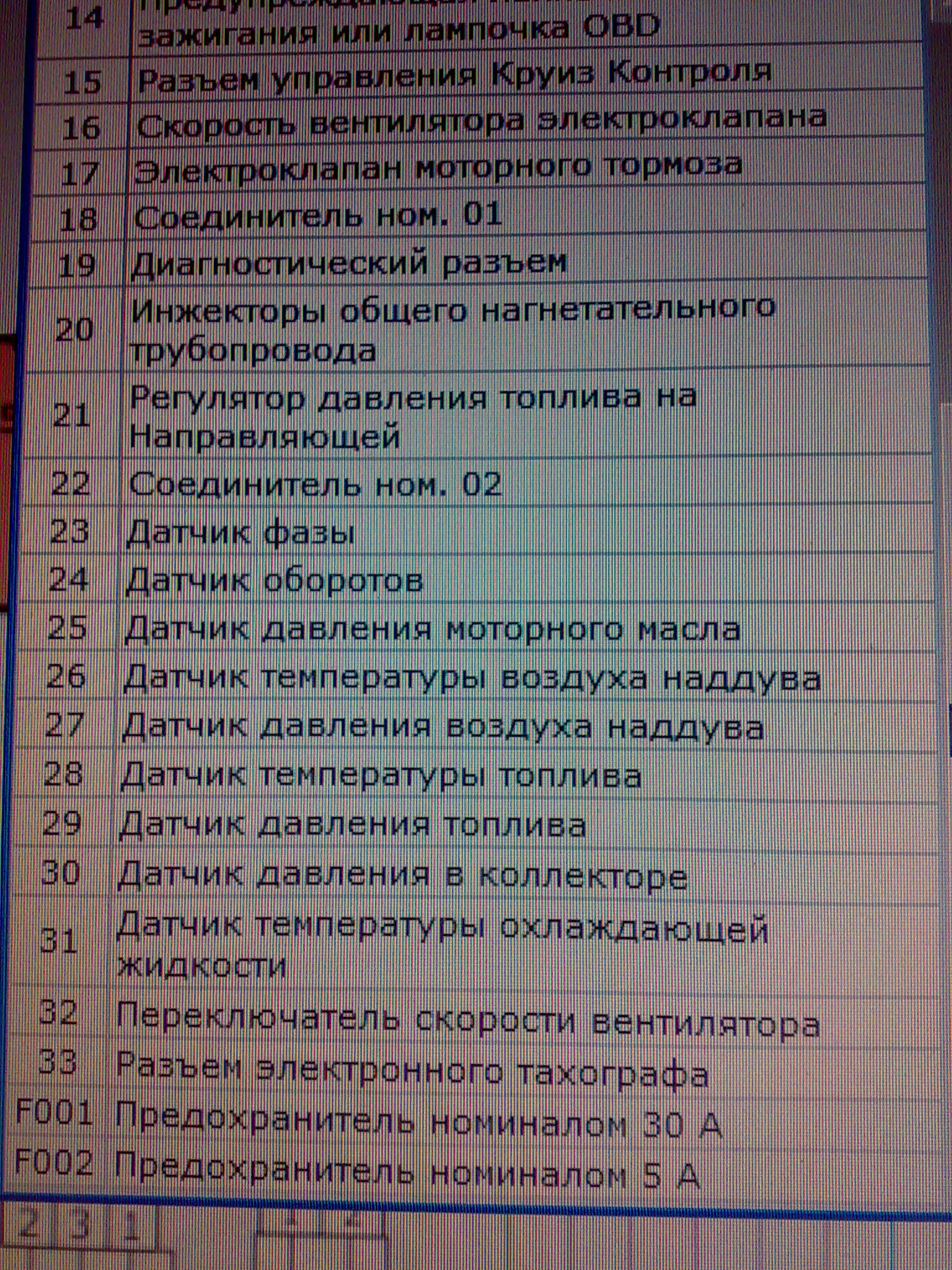

Сообщение ильнар »
ПЕРЕЧЕНЬ ЭЛЕМЕНТОВ 2
