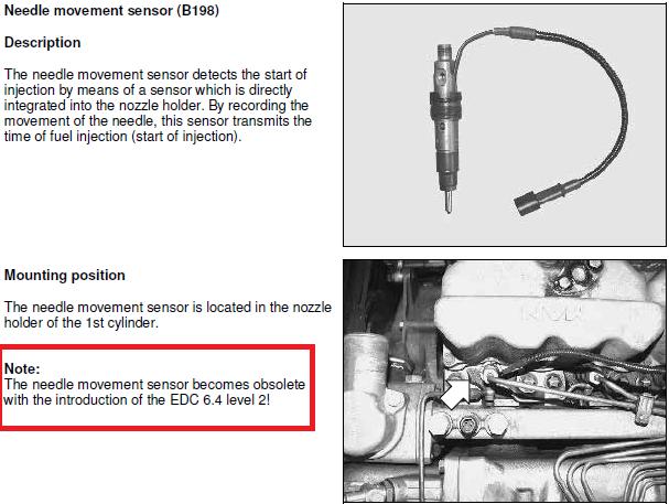

qqqqqq09 писал(а):у меня текса на эту едс выдает 1 и 2 версию. причём если ошибится с версией то показатели бредовые хотя ошибки показывает одинаковые
Что бы не ошибиться надо проверить наличие датчика иглы. Насколько я понимаю EDC MS 6.4 level 1 использует датчик иглы в форсунке, а в EDC MS 6.4 level 2 датчик иглы упразднён.
В EDC MS level 2 датчик иглы отсутствует.
