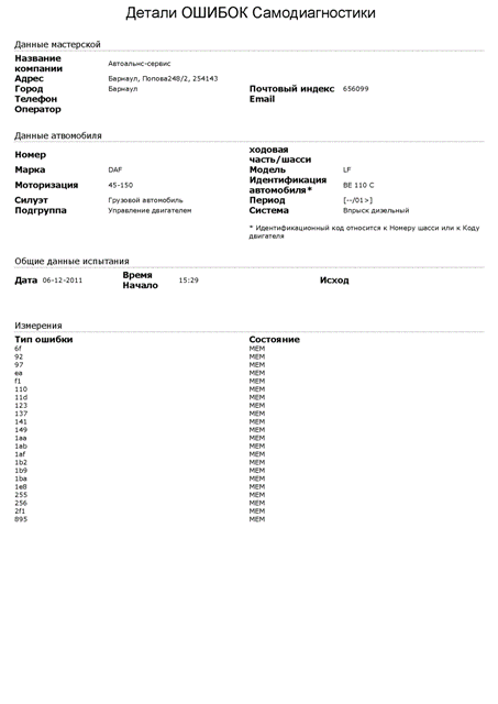

Доброго всем времени суток.
DAF LF 45 150, 2004 г., система управления ECS-DC3, Common reil.
Диагностировал TEXA 23-я версия. Ошибки выдала только цифровые
(протокол во вложении) Просьба помочь с расшифровкой оных, кто чем сможет!
Жалобы: периодически двигатель начинает лихорадить, загорается чек и т.д. Уходит после сброса клеммы на 5-10 мин., через некоторое время повторяется. (началось после того как закончилось топливо и авто заглохло)
У меня в боксе симптомы не проявлялись.
Texa LF45.GIF (17.92 КБ) 10526 просмотров

Согласен. Скорее всего хватанул гадости со дна бака. НО ОЧЕНЬ хотелось бы расшифровать ошибки!

С право от кода ошибки есть знак "?" на синем фоне, нажми на него и получиш расшифровку, либо на саму цифорку 2 раза.

Ха! Был бы значок, нажал бы. И два раза нет счастья.
Потому и обращаюсь к сообществу, может кто богат такой инфой. :roll:

Странно? Вот для примера, два раза ударил по ошибке.
На второй картинке виден значок, как раз LF.

Спасибо за отзывы. Но, клянусь, пробовал всяко. Не даёт мне TEXA на этот двигатель инфы по ошибкам.
Прога стоит не криво, официал, с другими авто DAF работает адекватно.

Попробуй зайди в бортовик и посмотреть, что там, или через Т16 и четыре проводка в мотор и выбрать другую машину. Правда там протокол J1708. Плюсик, минус и CAN 2 провода. У Т10 и Т16 разная адресация в ТЕХА
