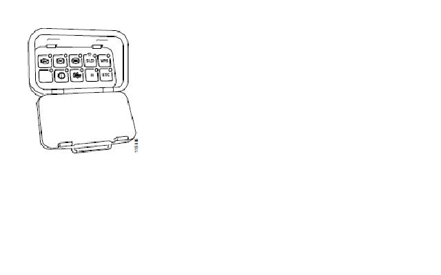

считываю как написано.

Хорошие люди ещё подкинули инфо. 71-Дачик давления топлива. 78-Клапан отсечки топлива. 23-Коды неисправности координатора. 47 и 95 нету.Проверь ещё раз-есть 48 и 96,может они.

Спасиба. Быстрей всево накрылся насос низкого давления.Буду менять. Как удалить ошыбки з компютора?

Поменял подкачующий топлевный насос и машына завелась безпроблем.
