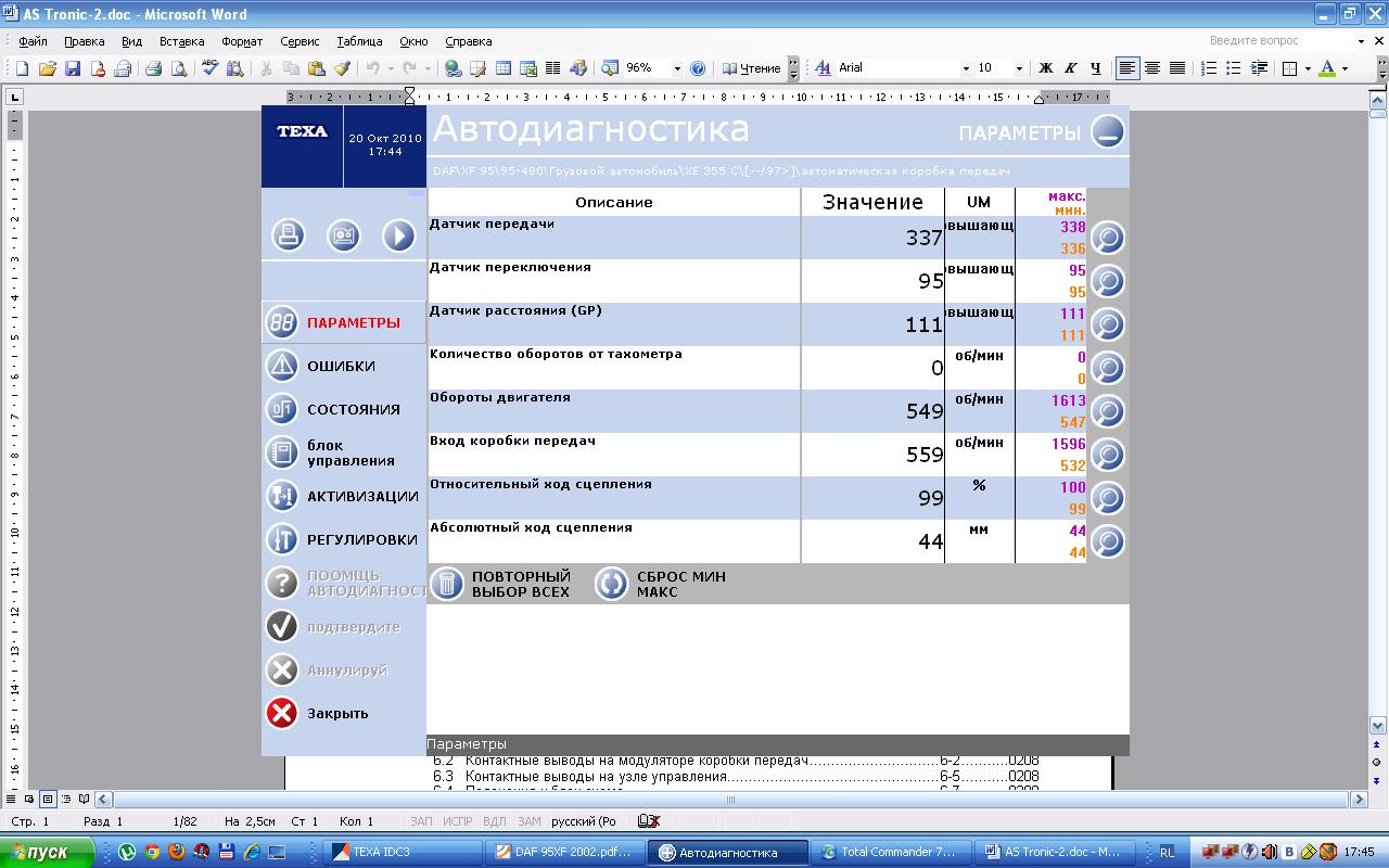

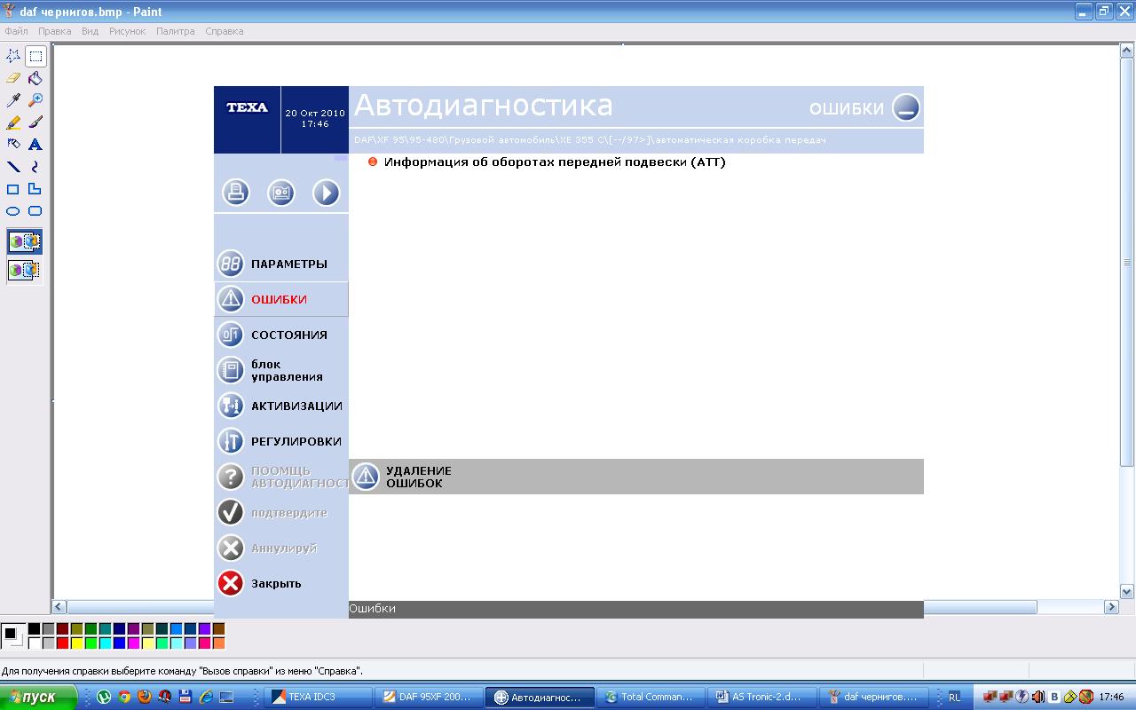

Проблема в том что на автомобиле(DAF XF95) стоит AS-Tronic. На работу коробки нареканий нет, но на приборной панели светит неисправность АКПП. ТЕХА показала активную ошибку "Информация об оборотах передней подвески". Скрины прилагаю....что может быть не знаю,может проблема в отсутствии сигнала от тахометра(так текса назвала этот параметр)Человек через недельку заедет,хочется разобраться что за беда.

Информация об оборотах передней подвески берется с датчиков
ЕВС

EBS смотрели, не работало 3 датчика EBS (два задних и передний правый) кто-то поставил перемычку между проводом 3406(износ колодок) и проводом на передний правый датчик скорости, после удаления перемычки с передними порядок, задние оба не работают (один обрыв второй КЗ). Получается что если не работает EBS то будет ошибка в АКПП? А ругательство TEXA это просто не корректный перевод?
во первых не работает автоматический режым, а во вторых- текса всё дословно правильно написала, касаемо передних колёс, я так понимаю что тексу купили а документацыю пожлобились

Тексу покупали давно(до меня), у перекупов, по этому полной картины не знали (условий обновления и т.п.). Сейчас обновляться с 15-ой версии крутовато. А насчет режима нареканий на работу нет.
