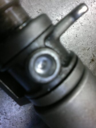

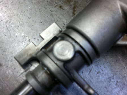

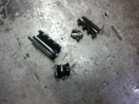

Проблема была в цилиндре переключения передач
serdg1964
Сообщения: 3
Зарегистрирован: Пт авг 26, 2011 7:37 am
Откуда: novosibirsk
Сообщение serdg1964 »
Смотрите
