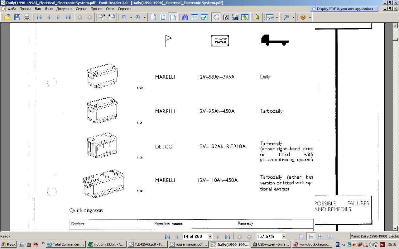

Крутить-то стартер крутит,но возможно слабовато для дизеля,а на слух вроде нормально,попробуй аккум помощнее(или посвежее) поставить.У меня с Транзитом такое было.
DEED
Сообщения: 50
Зарегистрирован: Вт май 12, 2009 10:37 pm
Откуда: РФ, Калуга
Сообщение DEED »
была недавно такая машина.
по словам хозяина до переборки двигателя машина заводилась отлично аккум стоит 65 А Ч после кап ремонта двигателя машина с ключа заводиться перестала.
замена аккума на 110 А Ч решила все проблемы
P S но крови и нервов хозяин машины мне таки попортил
орал что аккуму только год и что в магазине сказали - он нормальный
даже запись в сервисмануале его не убеждала
