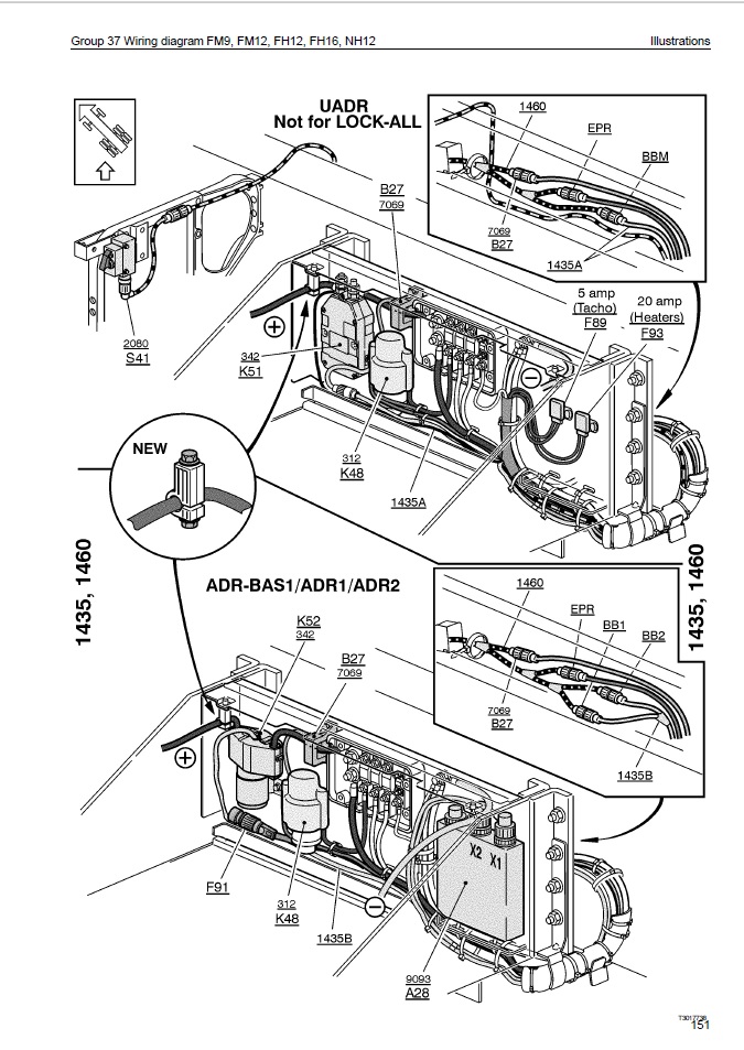

Доброго времени Вольво FH 12 ошибка mid128. Pid45 fmi4 вопрос по реле 48 гд находится что то не найду где, как можно проверить спираль нагрева

Реле 48
