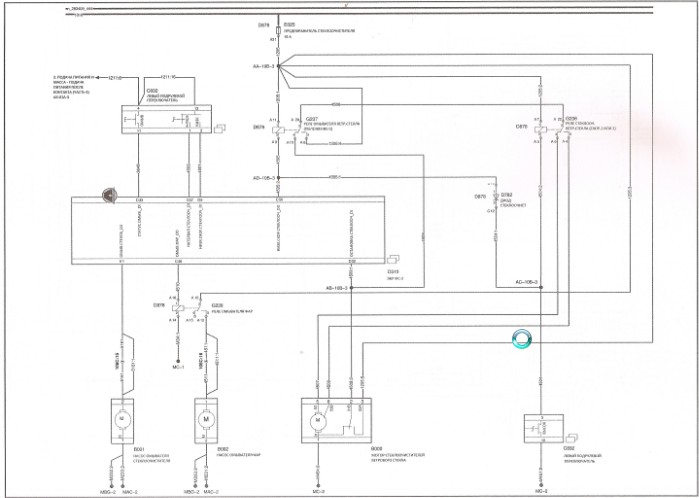

Интересует схема подрулевого перекрючателя и блока VIC для Daf XF 105, нужна распиновка, не работает прерывистый режим нужно узнать переключатель или блок.

скорее переключатель. болячка у них такая
Re: электрическая схема Daf 105
релюшки в блоке управления подмени,если ничего не поменялось,то это переключатель.

Спасибо разобрался всё-таки переключатель, лечить есть смысл, или сразу за новым в магазин?
