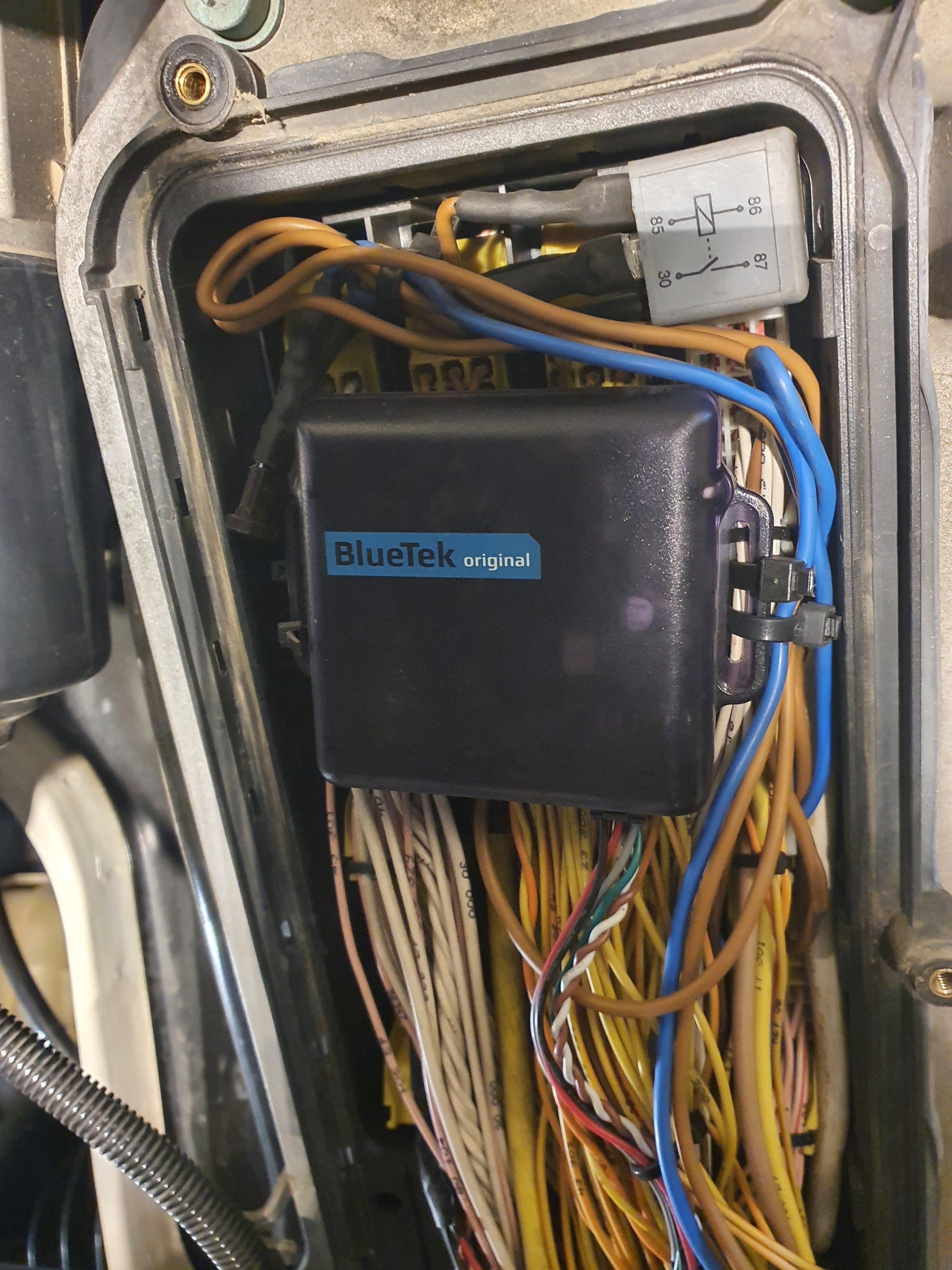

Мочевина отключена? Откинь разъём снизу ,возможно там найдешь , что ищещь.

borisich-a писал(а): Чт янв 05, 2023 10:17 pm Мочевина отключена? Откинь разъём снизу ,возможно там найдешь , что ищещь.
какой разъём??? где он находится?
мочевина отключена ! вот это стоит
