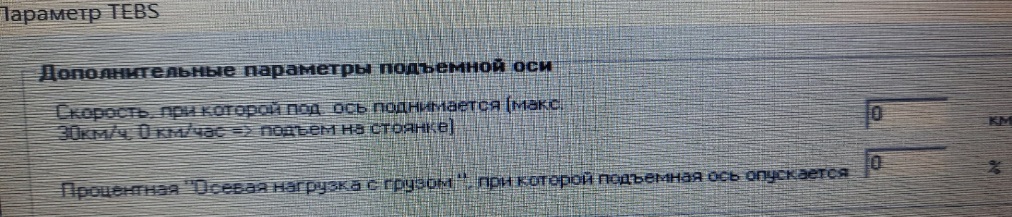

Здравствуйте. Тупой вопрос, Решил поставить подъемную ось, установлен модулятор tebs d ....140 на шмитце штора. Какой процент поставить на опускание оси? когда в параметрах сейчас 0.4бар-порожняя, 4.5бар-груженая машины. На угад как-то не хочется ставить процент. Увидеть бы параметры, что завод прописывал. Буду благодарен за ответ. Фото параметра прилагаю для понятия о чем идет речь.

Привет, обычно в процентах от 70-75.

Чаще 90%

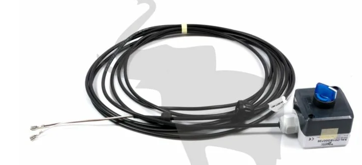

А подскажите еще пожалуйста, на таком модуляторе (tebs D ...140) как подключают водопроницаемую кнопку опускания оси, судя по концу провода в распределительную коробку, мысль только в разрыв на клапан, но не будет ли ошибки в модуляторе на разрыв? как по правилам шло с завода?

А почему бы не взглянуть на первоисточник?

Это я видел, хотел узнать может не указано в документации реализация такой кнопки в tebs D, а с завода ее внедряли как-то. И на этом спасибо.
Tebs D управление подъемной осью.
у шмиьца есть рядом с модулятором клемная коробка, туда и подключать
