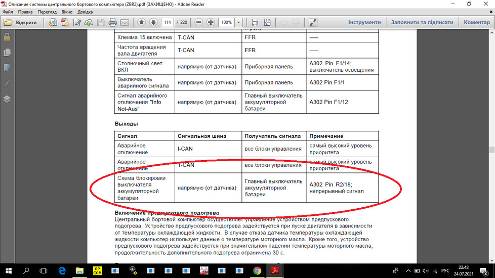

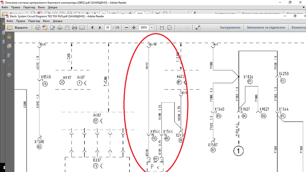

По схеме питание датчика B369 идет по проводу 60028 который переходит в 16012 и приходит на разъем R2 18 ZBR, у меня все совпадает. НО, в описании ZBR провод 18 разъема R2 это выключатель аккумуляторной батареи. Совсем запутался(

Сообщение Gans »
Есть отдельный лист схемы раазводки питания 60028, ее ищи.
