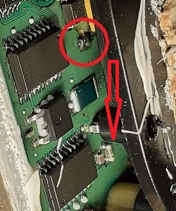

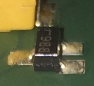

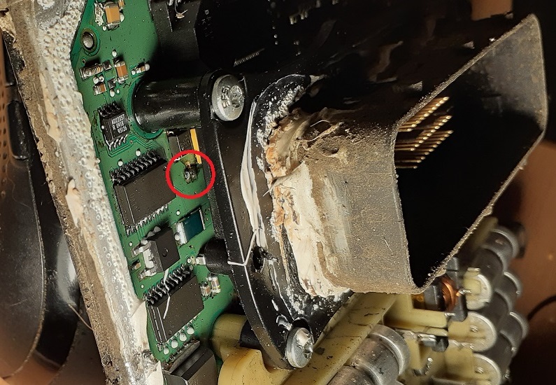

Здравствуйте.
Помогите пожалуйста, опознать элемент на плате в блоке MAN TGA EDC7C3. На корпусе, из-за его разрушения невозможно разглядеть маркировку. Может кто сталкивался или в разборе блок есть чтобы глянуть. Заранее спасибо за помощь.
Re: Опознать элемент в EDC7C3
R=150 Ом, рядом такая же мсх, есть такой же

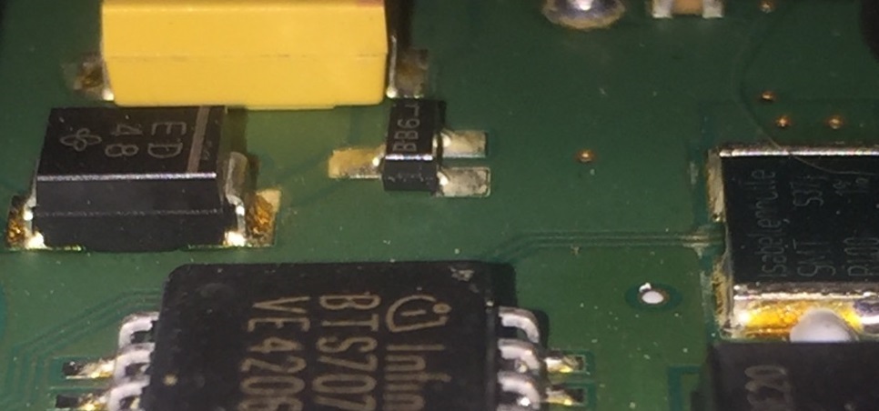

Спасибо за помощь. Но там "тренога" в корпусе SOT-23. Под рукой был блок c32, но там схемотехника другая.
Нашел и такую:

Если кому будет интересно, это 2sd886 биполярный транзистор.

maxim, привет, а что за неисправность была у данного блока с таким повреждением если не секрет?
или там не только это было неисправно, но всё таки как блок себя вёл?
maxim
Сообщения: 56
Зарегистрирован: Вт окт 01, 2013 6:13 pm
Откуда: Курганинск, Краснодарский край
Сообщение maxim »
Привет. Точно не помню, по кодам, но проблемы с егр. Блок вёл себя адекватно, при попытке активации клапана вываливалась ошибка по егр. Повышенный расход был в добавок.
