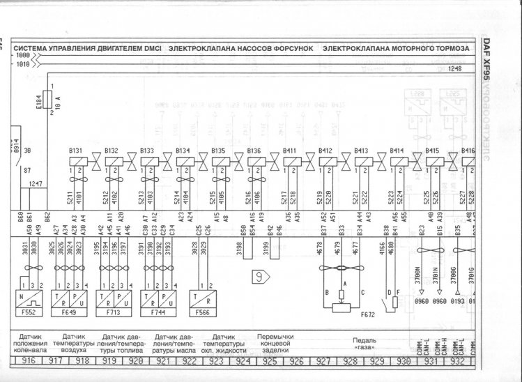

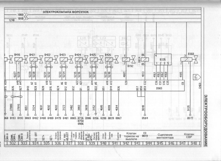

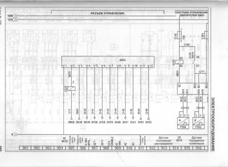

Машина DAF CF85 2012 год.
Перестала заводится, стартер не крутит, блок упр. двигателем на связь не выходит.
Хочется проверить питание, но не пойму как он работает. Плюс подается на него через главное реле. Это реле, включается от того блока. Как это происходит? Должен же подаваться 15 плюс на него и он активизируется и включает главное реле. Но 15 плюса судя по схеме на него не приходит.
За счет чего блок включается(где управление)?
Кстати главное реле срабатывает при включении зажигания а на связь не выходит.
Как хоть он видит включение зажигания?

Re: Daf EDC Не заводится
DenisVV писал(а):Как хоть он видит включение зажигания?
в схемах всё есть, правда слегка сложно предоставлено, но то от качественной травы у инжинеров в Ейндховене.DenisVV писал(а):подаваться 15 плюс на него и он активизируется и включает главное реле.
ну вот они схемы системы управления двигателем.
Подскажите мне начинающему диагносту - как она работает?
Точнее как запускается блок EDC после включения зажигания, ведь 15-го плюса на запуск там нет, а 30-й через реле, кот управляется самим блоком..
Как он видит включение зажигания?
Прошу помощи
Прошу помощи
В44 смотри! на твоей же схеме внизу написано!
Да есть такое. А вот на XF105 DAF нету входа 15-й клеммы, все посмотрел.
Если не трудно, ткните меня в это место. Должна же она быть
Как нет!? вывод В44 реле G426 провод 4899
- Кураныч
- Сообщения: 1197
4099,
DenisVV писал(а):...Машина DAF CF85 2012 год....
Ты про CF85 или XF105 ??DenisVV писал(а):...на XF105 DAF нету входа 15-й клеммы,...
а какая разница, в нормальной схеме 15 клема DMCI обозначена намного раньше, да ещё и подписана поганым словом "пробуждение"sa1971 писал(а):Ты про CF85 или XF105 ??
C 85-м разобрался, Славе спасибо. А вот в 105-м не найду. И контакт В44 там не задействован
