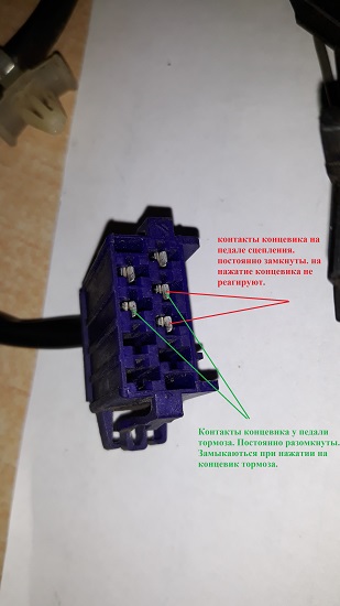

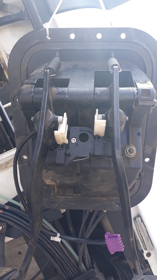

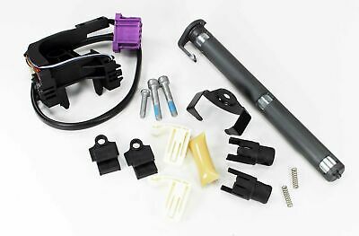

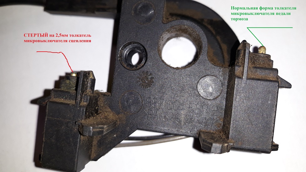

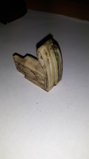

По совету стали проверять концевики педали сцепления. Проблема есть. Толкатель микровыключателя сцепления стерт на 2,5мм, по сравнению с формой толкателя концевика микровыключателя тормоза. И микровыключатель сцепления не реагирует на нажатие. Ползунок педали сцепления так же имеет выработку. Заказали ремкомлект оригинальный номер по РЕНО 5001864266 (привезут WABCO 9650019042).Сроки доставки неделя. Придет, переберем. Отпишусь помогло в решении проблемы или нет.

Пришло быстрей чем обещали. Встало все как родное. Но к сожалению на подсказку индикации на приборной панеле перехода на требуемую передачу не повлияло. Подскажите пж, что еще можно проверить.
