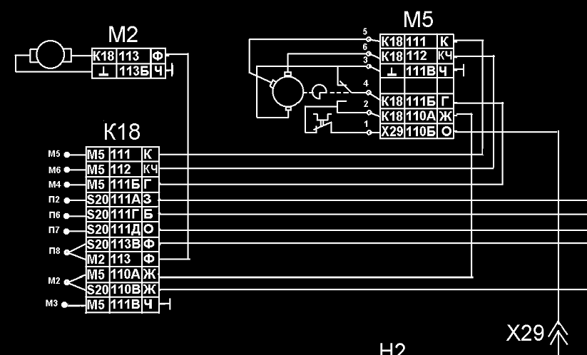

Всем доброго времени суток !Помогите пожалуйста ,со схемой стеклооистителей на камаз 65115 2017 г.в. вот с релюхой 43.3787 . В автомобиле начали дымиться провода пол года назад ,кое как его подделали что бы он работал,потом водители сами что то шаманили ,и вот моя очередь настала ,всё сделал кроме дворников ,без схемы разобраться не получается .И может ли это реле менятся с реле РСО 3502.3777 .Спасибо
александр 72
Сообщения: 200
Откуда: казахстан, уральск
Re: камаз 65115 2017 г.в. вот с релюхой 43.3787
Сообщение александр 72 »
всем добрый. там же простая схема

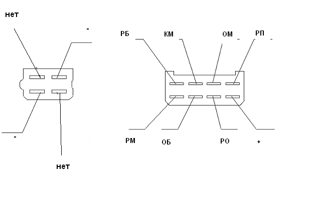

вот ещё

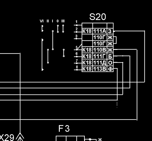

вторая часть
