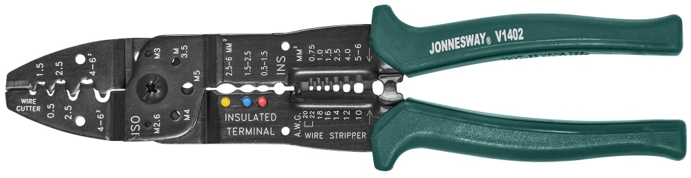

У меня Jonnesway как на фото.
Резинку обжимаю круглыми губками для изолированных клемм, подходящими по размеру. Ее ж не надо сильно жать, так, прихватить только.
