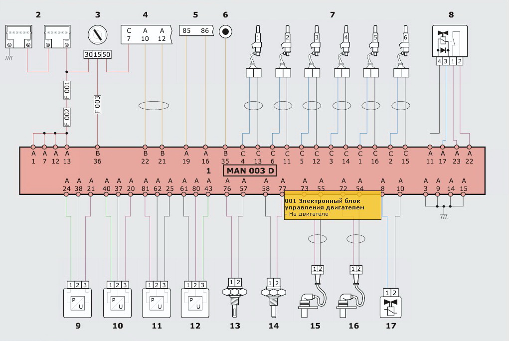

Помогите поставить точный диагноз, склоняюсь к тому, что умер блок EDC. MAN TGA D2066LF01 Common Rail. После помывки двигателя, машина умерла. Присутствуют действущие ошибки: ZBR- 00100-08, 00110-08. FFR- 03277-00. По EDC на дисплее и в памяти ошибок нет, но Texa выдает в активе: 03748, 03732, 03736. Зеленый и красный сектора на тахометре не светятся, только пару раз моргнули. Вскрыл блок EDC - почти полностью залит водой, промыл, просушил, результата не дало.

О каком реле идет речь? Мотор D20 Common Rail.

там одно "главное" реле :) Которое нужно для того что бы после выключения зажигания блок мог проанализировать информацию и записать в себя конечные данные и условия которые были при глушении двигателя

Я конечно не хочу спорить, но на схеме его нет.
(Просмотр схем доступен зарегистрированным пользователям)
схема супер, а главное точно то как. Вообщето там нет главного реле К170, это на МС6.1 оно есть, да и кудя по ошибка блок то при памяти, но хромает немного. Нормальные схемы выглядят немного по другому.

Я с самого начала написал, что грешу на блок, поэтому и прошу совета или консультации, что бы его приговорить безошибочно, ведь удовольствие не дешевое. А по поводу схемы, так эту картинку выдает texa.
