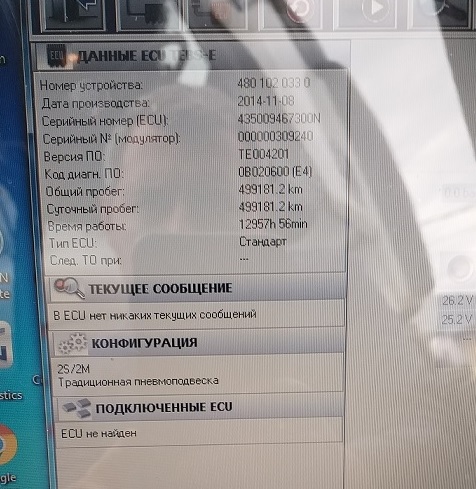

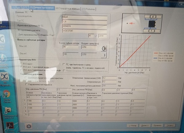

Добрый вечер! Помогите разобраться с тормозами.
Водитель жалуется, что на груженом автомобиле при торможении он чувствует как будто тягач тормозит, а прицеп только притормаживает.
Машина Рено Премиум DCI 2005г, что было сделано:
1) главный тормозной кран был заменен, так как по нему были ошибки. (Поставили Кнорр, в коробке с краном, была бумага, где было написано, что надо вроде как его калибровать после замены, мы этого не делали.)
2) задний модулятор вскрывался и менялись микросхемы датчиков АБС, так как через корпус попадала влага.
Сейчас на тягаче ошибок по тормозам нет вообще, кроме одной (т.е. 4-х по каждому колесу). Так как отсутствуют датчики износа колодок на всех 4 колесах.
Прицеп Колель SN24 2007г. ВИН WK0S0002400094874. На прицепе до меня был заменен модулятор в 2014г.
По прицепу ошибок нет, все тесты диагностикой вабко он проходит.
Может ли быть так, что при замене модулятора, неправильно внесли характеристики торможения?
Фото с диагностики приложу.

Проверь реагирует ли датчик давления на тягаче на изменение нагрузки на ось , по прицепу проверь механику -суппорта , барабаны ли , что там установлено.Тормозной расчет в принципе нормальный .

borisich-a писал(а):....Тормозной расчет .... нормальный .

суппорта какие?
подухи какого размера?
с 20кой сколько давление в подухах?
Re: WABCO TEBS-E тягач тормозит раньше прицепа
borisich-a писал(а):Тормозной расчет в принципе нормальный .
Я бы чутка переделал, но в целом тормозить должен.

Дисковый или барабаный? Все верно надо подправить тормозной расчет.

топик стартеру, если уверены в механике поменяйте тормозной расчет, хотя предоминанс есть, прихватывать прицеп должен раньше.
