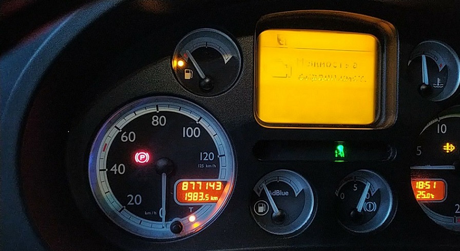

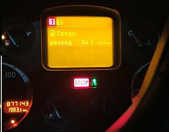

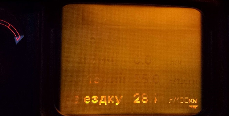

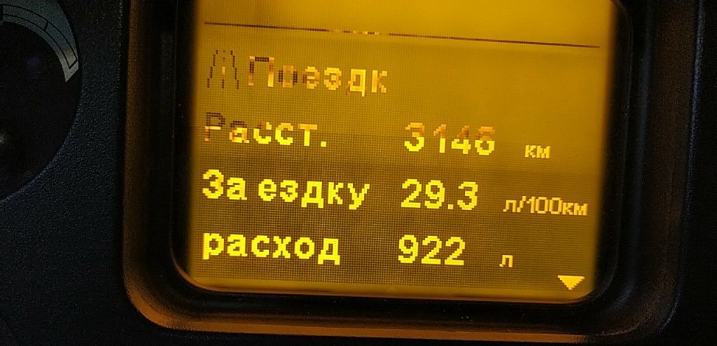

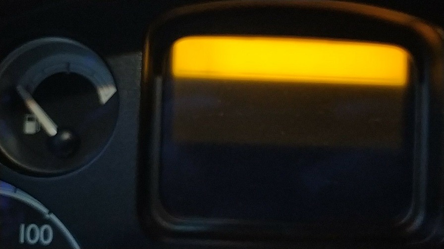

DAF XF 105.460 2011г табло плохо показывает буквы. цифры
jonazizbey
- Сообщения: 31
- Зарегистрирован: Вс окт 28, 2018 8:11 pm
- Откуда: Узбекистан
Добрый день
коллеги помогите если кто нибудь столкнулся с этим проблемам,
DAF XF 105.460 2011г табло плохо показывает буквы. цифры, фото прикреплены
только на темноту множа увидеть буквы. цифры, и инфо про поездок, расход и так далее
что могут быть?
если б/у поставить надо будет программировать по вину коду...
а на счёт иммо не влияет если поменять табло на б/у
что могут быть?

б/у не надо программировать, иммо к панели не относится.
китайцы делают отдельно жк экраны, но я не нашел где взять.
Re: DAF XF 105.460 2011г табло плохо показывает буквы. цифр
любую панель ставте, даже от евро 3 можно
Такая же фигня. на ДАФ 95хф Не разбирался пока почему. Кто в теме подскажите. Кто то высказывался, что как на компьютере перегревается какой то транзистор или , другой элемент. В связи с этим мысль..... Может поставить с компьютера вентилятор для охлаждения????
Или лучше пойти по другому пути?
добрый день коллеги
спасиба за вашего ответу
вот что то нашёл жк экран
https://www.aliexpress.com/item/4000062273123.html?spm=a2g0s.8937460.0.0.67ac2e0eGRJ7Sa
элемент только надо будет сравнивать что одинаковый с моего
результат скажу
результат скажу
Проще наверное купить за эти же деньги приборную панель,чем дисплей....
а секас как же?
самое смешное,что дисплей новый воткнешь,а может тоже самое остаться...
