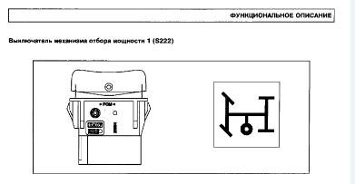

MAN TGS с PTM
постоянно светиться индикатор вот в этой кнопочке
PTM не виноват
что в схеме FFR, что PTM присланной Денисом(спасибо ему ещё раз) провод 40142 с датчика включения, а у меня на машине 40197 ??? вот только плохо что не отметил я на какой пин разъёма С он идёт. Нумерацию я тогда не знал.
и что мне самое интересно, минус появляеться после включения зажигания. Почему я на блок и подумал, да сдури то проводок и кусанул. Ан фигвам. :)
Да и на авто отборов мощности нема, или скомуниздили, да и еслиб провод замкнул то и висел бы на массе постоянно.
Может кто подскажет что за проводок по номеру? и куда он топает ?

А провод 40197 или 40179?
Re: MAN PTM - ищу информацию по блоку
Что то вы меня в ступор вогнали.....я теперь и не знаю. на клавише отбора мощности он, там где обычно 40142.
