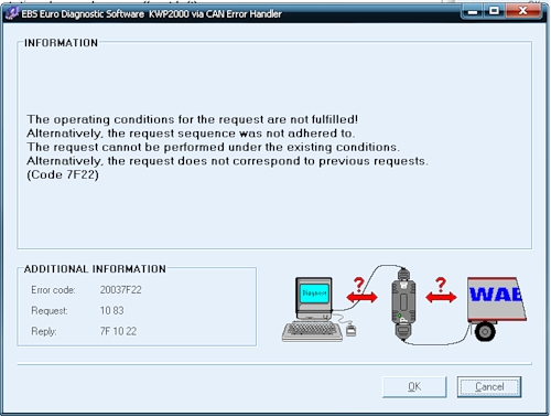

Суть вопроса такова на DAF CF 85 подключаюсь к блоку EBS WABCO все нормально конектится, ошибки вижу но при попытке удаления ошибки разрывается связь и выдает ошибку фото прилагаю, тоже самое наблюдается при попытке провести тесты, по передним клапанам ABS, переднему пропорциональному клапану, заднему модулятору, крану управления прицепам, но по датчикам давления проверяю все видит, тест по потенциометрам главного тормозного все нормально, активные ошибки есть конечно по заднему и переднему датчику скорости они в обрыве, но неактивные должно было удалить!!!
значит едем. чини датчики.

согласен, но параметры тоже не хотят изменятся хотел прописать резину, опять разрыв связи
почитай внимательно условия разрыва связи. изменение параметров, вмешательство в работу при движении автомобиля запрещены!

согласен, но машина стоит недвижимая, такое впечатление что блок видит что автомобиль в движении и соответственно выкидывает да так и есть, но авто ведь стоит
а откуда блок знает что авто стоит, если ты говоришь что датчиков нет?

Двух нет заднего правого и переднего левого.
мне продолжать объяснения, или ты и сам уже всё понял? :)

все понятно :D ,

Спасибо за пинок в нужную сторону :D
