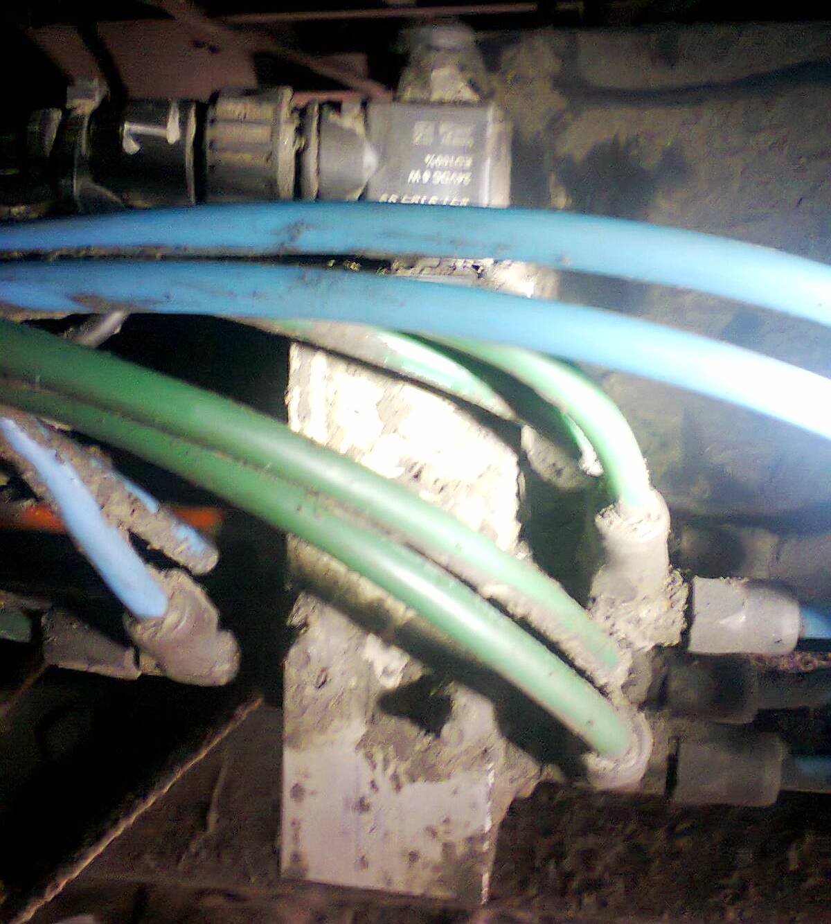

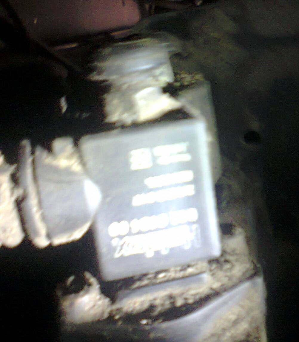

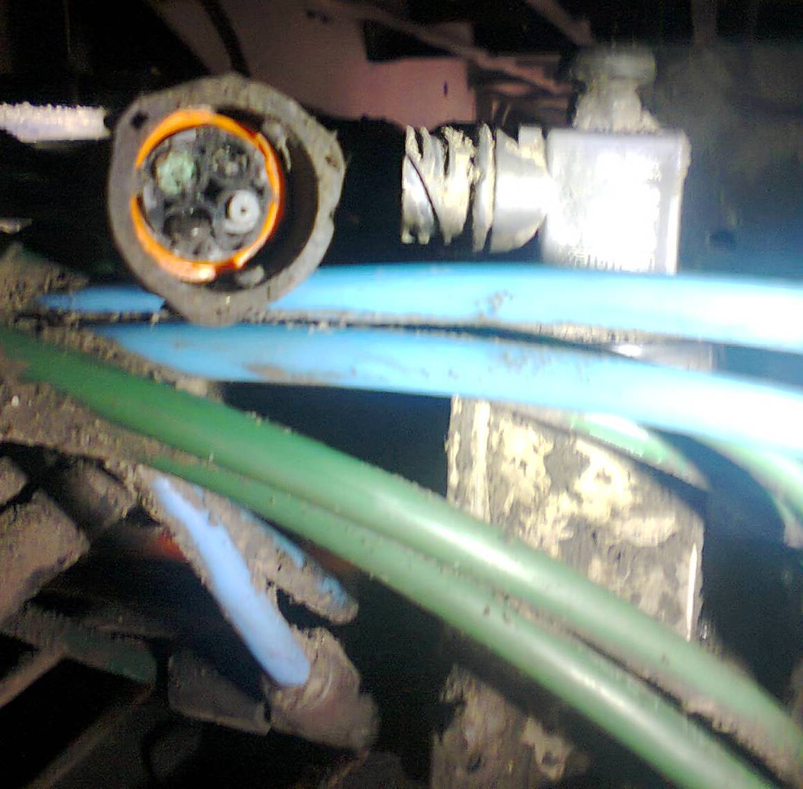

полуприцеп Шмитц 2005, кран Халдрек, система Кнорр, на кране стоят два солиноида 2-х контактных, солиноиды прикручены двумя шестигранными болтиками. Вопрос: возможна ли починка контактов в проводке подключения (контакты были круглые)? Сам кран и солиноиды работают. Может быть сами солиноиды, без крана за 18000 р., бывают в продаже? :D спасибо всем
Общий вид крана
Общий вид крана
контакты требующие приложения опыта
солиноиды, цифры плохо видны
Cолиноиды можно поставить от клапана пневмоподвески,новые есть в продаже или Б\у на разборке.

Судя по фото, это ДВА клапана управления двумя подъемными мостами. Заменить их можно на Knorr-Bremse AE1141 K008546. Кроме того, потребуется замена разъема, т.к. окислившиеся контакты от катушки(соленоида), остались внутри.

...цену не подскажете, можно порядок цен в евро? И возможно ли найти разъем? И снова тот же вопрос: можно перепаять, переставить другой, похожий, подобный разъем или др.методом восстановить работоспособность, вскрыв окислевшееся?
на разборке за 100 евро купите две катушки и разёми к ним,только разёмы будут не баетон,а просто с резбой.

Катушка(соленоид) будет иметь не только другой разъем, но и габаритные размеры и диаметр под шток.

Sovavto67 писал(а):Катушка(соленоид) будет иметь не только другой разъем, но и габаритные размеры и диаметр под шток.
...нет смысла частично разобрать катушку и по хитрому припаять провода, залив потом все обильно герметиком? В некоторых электроместах мне это помогало.

Сергей Р писал(а):нет смысла частично разобрать катушку и по хитрому припаять провода, залив потом все обильно герметиком? В некоторых электроместах мне это помогало.
Можно попробовать. Только данные клапана, расположены в очень "сухом" месте. Герметично катушку невозможно залить.
Новый кноровский клапан стоит 100 евро фишка новая 10 еврои забыть годиков на 3. Ставить б/у - экономия 100 евро, хрен знает на сколько хваит. При таком состоянии корпуса кран хрен его знает сколько прослужит, а потом опять выбрасываем 100 евро на б/у корпусса и такой круговорот постоянный.
