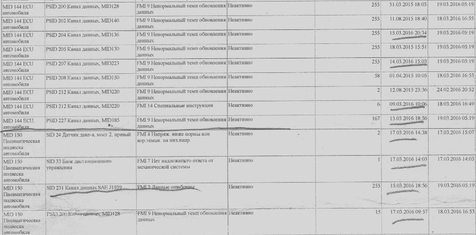

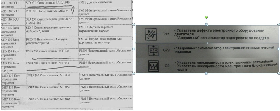

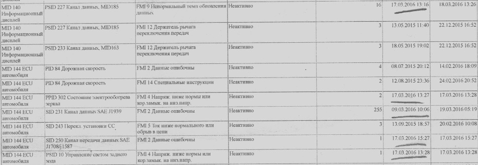

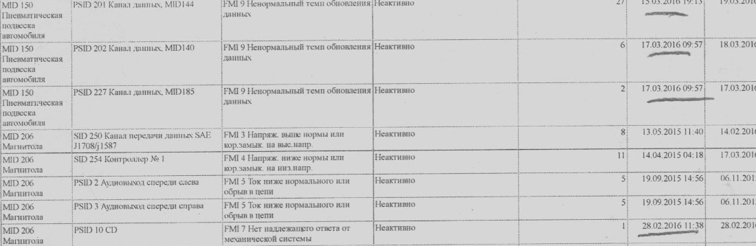

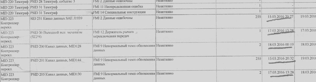

Ребята привет, такая беда: при движении отсекается газ, кпп переходит самостоятельно в ручной режим, выскакивают три ошибки, как на фото, так же было такое: не показывает давление воздуха, не реагировала на пульт управления пневмосистемой. Диагностика показала ругань всех блоков. Я обвёл те ошибки которые появились с появлением этой проблемы.Ребят помогите пожалуйста.
