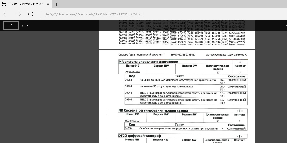

Добрый день приобрели MB AXOR 1840 Е5 2013 г, пробег 483 т км. Есть лист диагностики, не могли бы прокомментировать ошибки в прикрепленном файле. Перед покупкой диагностировали, диагност сказал что ошибки не существенны, но меня напрягают ошибки 9044 и 9244 (jдиагност сказал что они выскочили во время заводки типа двиг подтраивал). машины стояли неск месяцев и заводили их от пускозарядного на телеге. После заводки машина работала отлично и не троила, проехали на ней и сделали диагностику. Диагност сказал что параметры не меняются в разделе РЕГУЛИРОВАНИЕ ПЛАВНОСТИ РАБОТЫ ДВИГАТЕЛЯ. Я сам видел они и правда не менялись. Есть ошибки 9963 9964. Парни дайте свою оценку.
Машину пригнали домой никаких нареканий двиг не троит разгон отличный(одна голова) на 600 км около 100 литров расход.
VIN Z9M9440325G753017 сборка челны

Диагностика

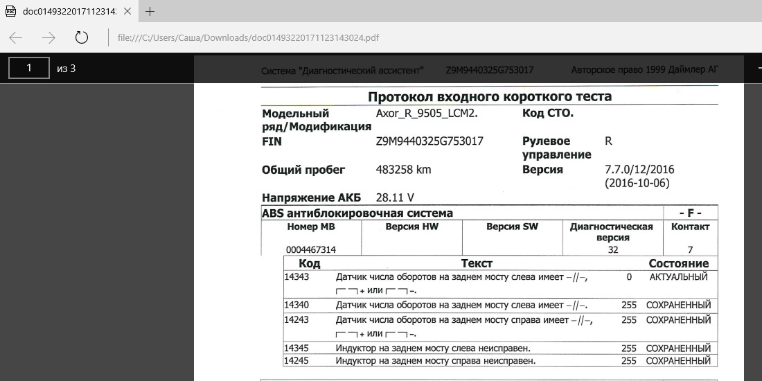

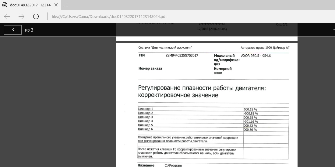

2 лист и 3 лист

датчик оборотов колеса поменять
Re: MB AXOR 1840 Е5 2013 г
Не мешайте технике работать! Замените датчик левый задний и в рейс!
А я бы проводку на стартер всё же глянул :wink:

Двигатель ему проверить бы не мешает. Балансировка кривая.
borisich-a
Сообщения: 686
Сообщение borisich-a »
samodelkins писал(а):Двигатель ему проверить бы не мешает. Балансировка кривая.
ох дружище , енто балансировка ешчо нормуль....криво бывает гораздо круче.

Добрый день. Спасибо за комментарии. Датчик скорости если менять, это датчик АБС? Посмотрели сейчас стоит там, где он считывает метки на суппорте, забыл как называется. Индуктор или ротор АБС. Он? Извините за кривизну речи.
С машиной шла книга сервисная, обслуживание было сервисное у официалов в Ростовской области примерно каждые 60 тыс км до 423 тыс пробега.
Alex 428
Сообщения: 724
Откуда: Россия;Казань
Сообщение Alex 428 »
Иногда приходится ступицу разбирать для замены этого датчика...
