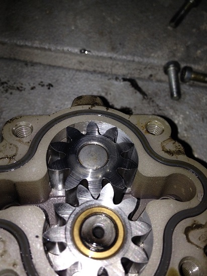

Эти колечки разве так должны быть?
Gromadina
Сообщения: 285
Re: Renault Premium 420 DCI. Блок-дозатор на common rail
Сообщение Gromadina »
Ищи спеца. Иначе не сделаешь.
