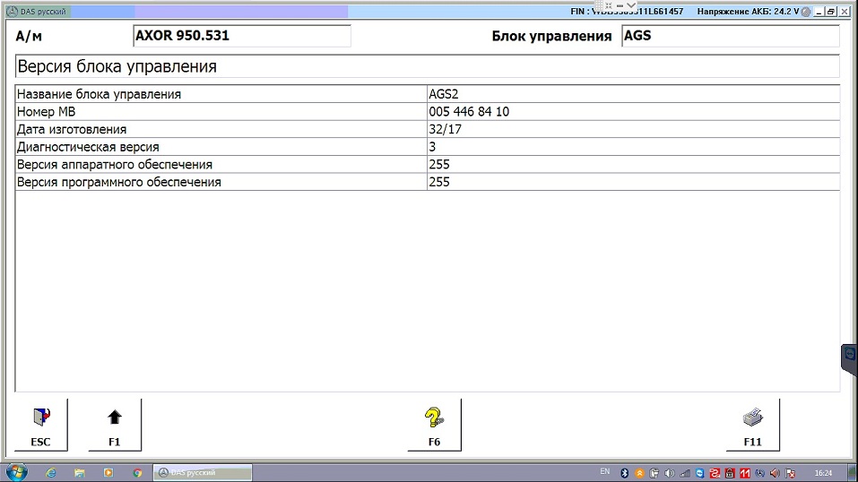

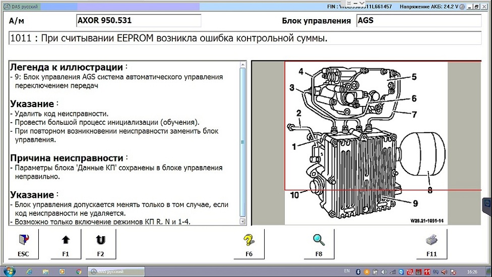

добрый день! Товарищи, подскажите пожалуйста как решить проблему моего клиента.
Mercedes axor (WDB9505311L661457) по неизвестной причине был заменен блок управления кпп (система AGS) на абсолютно НОВЫЙ и, как ожидалось, автомобиль никуда не едет.
Вопрос в том, делается ли в данном случае процедура замены блока через диагностическое оборудование или достатчно большого
процесса инициализации (продувка, как в народе говорят). Как я понял, читая документацию, в данном случае делается большая инициализация, но, со слов клиента она НЕ делается и при этом никакой ошибки на панель приборов не выводит.
Автомобиль от меня далеко, но есть у клиента DAS и удаленный доступ готов предоставить желающим ему помочь.
описание ошибки.jpg (182.69 КБ) 11963 просмотра

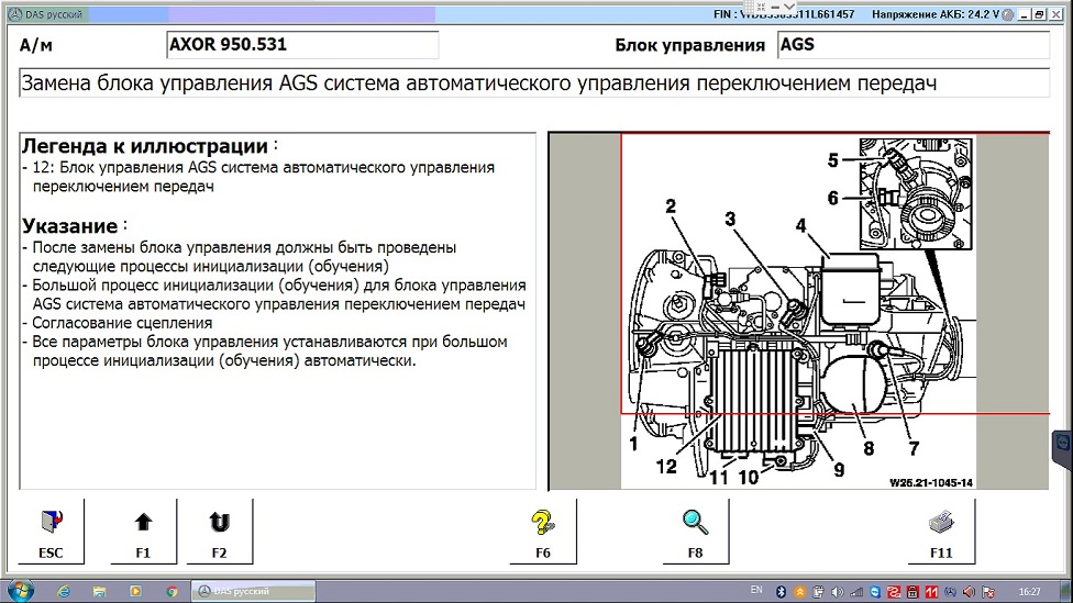

меню кодирование_замена блока управления.jpg (188.38 КБ) 11963 просмотра

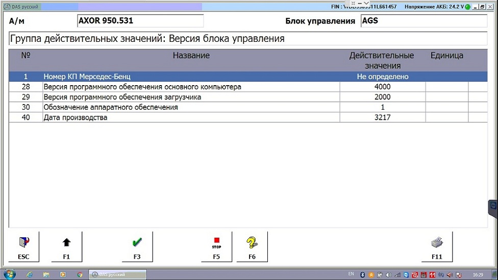

действительные значеничя.jpg (112.26 КБ) 11963 просмотра
версия блока управления.jpg (91.07 КБ) 11963 просмотра

скажу честно, систему эту плохо знаю. Но, как я понимаю, она прокачивается самостоятельно. Когда устанавливают блок с другой машины, включается насос при включении зажигания и все, машина после этого начинает ехать...
А ошибка на сцепление, как я подозреваю, из-за отсутствия обучения блока управления.
Re: замена блока управления кпп (система AGS) Mercedes Axor
Ну так написано же - проведите большой процесс инициализации.

acckiy писал(а):Ну так написано же - проведите большой процесс инициализации.
Я так же рассуждаю) но со слов механика инициализация не происходит и не выдает ошибки, т.е. вообще никакой реакции в процессе продувки...
Не исключаю, что они делают что-то не правильно например: ручник не стоит или тахограф ругается на что-нибудь...
В тоже время клиент хочет чтоб я (или кто другой) сделал программирование ("прописал блок") компуктером, утверждая что в этом вся проблема. И я немного зашел в тупик: с одной стороны - читая DAS, надо сделайте продувку и все, с другой вполне возможно делается ввод в эксплуатацию какой-нибудь который делать я не знаю как.
Обратившись на форум, я хотел бы конкретно определится в каком направлении идти: либо искать причины невыполнения продувки, либо искать способы ввода в эксплуатацию (быть может SCN кодирование там.....не знаю этого я :) )

Надо будет, согласование сцепления сделать
Надо
