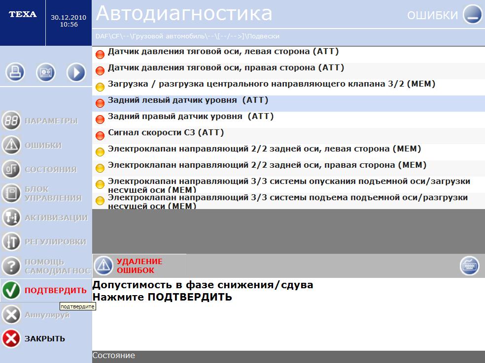

Всем здравствуйте!!!
DAF CF85...подвеска вообще не даёт признаков жизни. ТЕХАой пробывал проводить активации....подушки никак не реагирую...ошибки смотрите в скришотах.
Надеюсь на Вашу помощь)))

Видимо был сбой по питанию сбросить ошибки и все будет нормально
вот только ТЕХА сможет? WABCO делает это просто и 90 процентов что даже калибровать подвеску не потребуется ну и замени датчик АВS
либо востанови проводку к нему и счастье к тебе придет

Ошибки ТЕХА-ой не удаляются..придһтся всһ таки вабкой попробыватҗ.
А вот с активными ошибками что делатҗ...они то все равно останутся....я не смог найти датчики давления...хотел всю проводку проверитҗ до них....к соңалению нет у меня русского мануала по DAF , былобы намного проше. Вы не подскаңете....возмоңноли скинутҗ ошибку без сканера?
Датчики вкручены в подушки ведущего моста, ищи под седлом. С однй мащиной создал 3 темы-зачем. На лицо явная проблема с проводкой, смотреть проводку с пристрастием, потому как авто было праворукое, то проводка уже повреждена. На датчики отгнило питание, красный провод. Блок там установлен 446 055 405 0, схему смотри на сайте вабко.

Anatoli писал(а):Датчики вкручены в подушки ведущего моста, ищи под седлом. С однй мащиной создал 3 темы-зачем. На лицо явная проблема с проводкой, смотреть проводку с пристрастием, потому как авто было праворукое, то проводка уже повреждена. На датчики отгнило питание, красный провод. Блок там установлен 446 055 405 0, схему смотри на сайте вабко.
ВЫБИВАЛО 1-й предохранитель....расшил всю проводку до датчиков давления...КЗ пропало, заменил предохранитьель и подвеска ожила , но ошибки приведённые выше так и остались, непонятно почему остались и актиные ошибки?! а вот ленивец так и отказывается подниматься с кнопки*(поднимается только ТЕХАой и кнопкой поднятия лентяя при трогании )

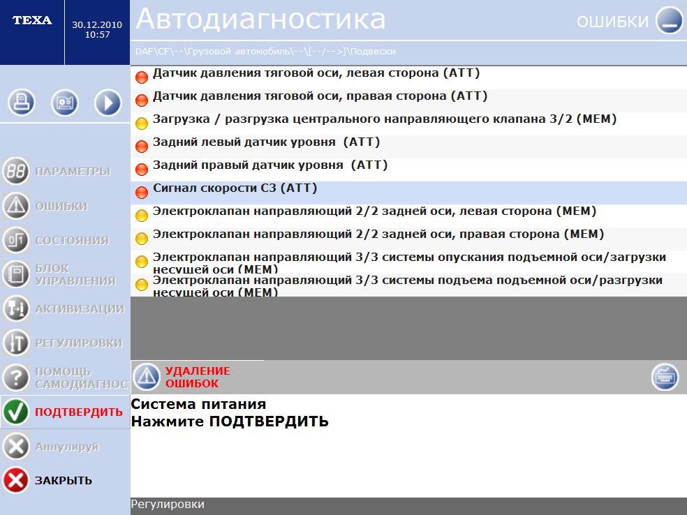

Спасибо Anatoli за чёткие советы!!! У меня есть предположение что проблемы с ленивцем не решатся без сканера ВАБКО, датчики давления как показывали значение 275, так и показвают...удалить ТЕХОй я шибки не могу
проверь питание на датчик даления красний +24, белый -, чорный сигнальный. красный провод гдето коротил, поэтому и горел предохранитель и не работал пульт, проверяй проводку. Я могу и пальцем ткнуть где проблема, но попробуйте сначала сами починить.
вот подсказка
