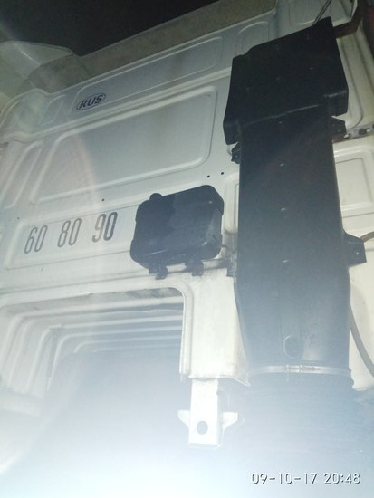

Бак 1.jpg (64.72 КБ) 17004 просмотра
Бачок установлен сзади на стенке. Забор топлива на автономки ниже, чем установлен бачок.

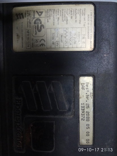

Автономка 1.jpg (71.96 КБ) 17004 просмотра

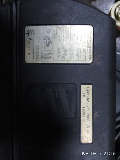

Автономка 2.jpg (67.61 КБ) 17004 просмотра
Проверяю эти автономки. Устанавливаю их в машину по очереди и смотрю как работают.

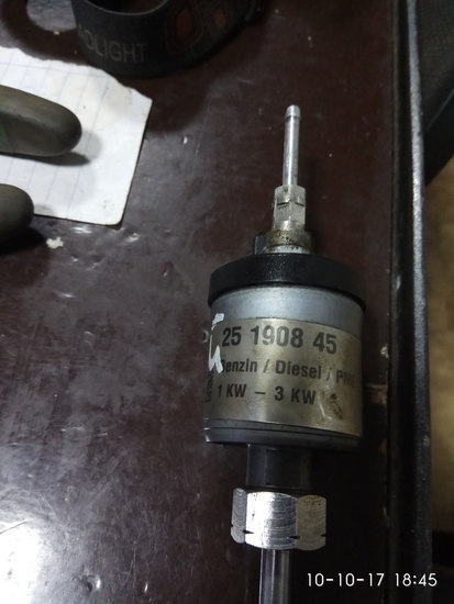

Насос 1-3 kw (2).jpg (72.76 КБ) 17004 просмотра

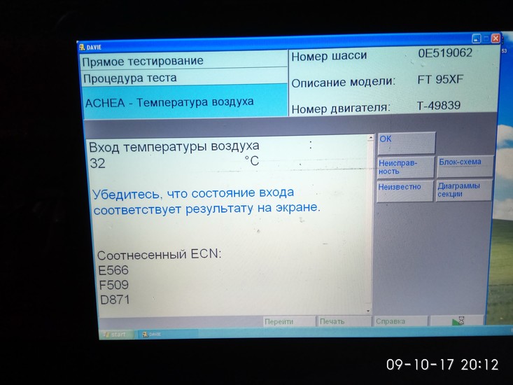

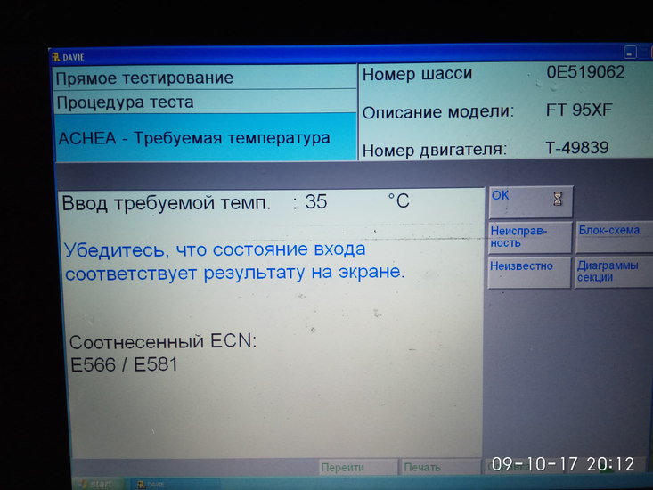

Подключаюсь для диагностики с помощью DAVIE (штатной диагностикой для DAF).
После чего устанавливаю датчик температуры в салоне на 35 градусов.
Ввод требуемой температуры 35 С.jpg (101.63 КБ) 17004 просмотра
После чего запускаю и жду нагрев котла и кабины.

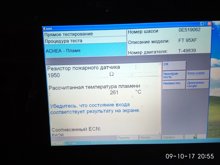

Через определенное время когда нагрев котла в атономке номер 1 происходит до 261 С ( во второй этот параметр равен 295 С)
Резистор пожарного датчика (2).jpg (101.54 КБ) 16997 просмотров
то происходит отключение подачи топлива и осуществляется продувка.
При этом теппература воздуха в салоне около 32 градусов.
Температура воздуха в салоне 32 С.jpg (105.22 КБ) 16997 просмотров
Т.е. автономки входят в режим по перегреву. Потом через некоторое время когда температура в котле достигает 60 градусов,
обе запускаюстся и работают.

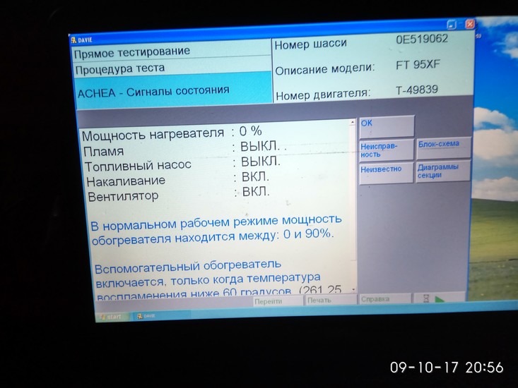

Сигналы состояния 2.jpg (112.4 КБ) 16997 просмотров
Т.е получается такая картина что при достижение в салоне 36 градусов, обе автономки уходят в малый режим и на маленьких оборотах поддерживают температуру и не выключаются.
Вот и хотел узнать почему при достижении температуры в салоне образно с +15 градусов до +35 градусов они не могут поддерживать рабочий режим на больших оборатах, а идут на перегрев (т.е почему не уменьшает подачу топлива или обороты двигателя, чтоб не происходило срабатывание резистора пожарного датчика).
Причем это наблюдается на обеих автономках, только при разных температурах пожарного датчика.
Значит все таки виноваты ЭБУ??? или от того что бачок стоит на задней стенке и возможно происходит поддавливание топлива (при этом насосик установлен новый)??? но у других же работает при этом варианте установки бачка!!!!

Шприц без поршня в трубку подачи топлива, и за 1 попытку запуска смотрите количество, норма от 7.1 до 9.5 кубиков. Если в норме тогда проверяйте воздушные магистрали.

Сообщение grishaaa »
Воздушные магистрали в норме сам проверял все смотрел. насос не проверял, просто ставил сразу новый.

Расположение бачка нормальное,у многих так стоит и всё работает.Воздуховоды нагретого воздуха нормальные?Если не в порядке,то печка будет перегреваться.

подача с насоса 9.5 кубиков

grishaaa писал(а):Т.е. автономки входят в режим по перегреву
Ошибка номер раз, не по ПЕРЕГРЕВУ, а по НАГРЕВУ. Отсюда и пляши. Если бы был перегрев, она бы не пошла на повторный запуск
Alvenor
Сообщения: 211
Re: Eberspacher D3LC Compact идет на перегрев
Сообщение Alvenor »
grishaaa писал(а):При этом теппература воздуха в салоне около 32 градусов.
Вложение:
Вот сюда и обращай внимание, а не на температуру аварийного

Сообщение fonserg »
grishaaa писал(а):подача с насоса 9.5 кубиков
это на верхней границе, снижайте до 8-8.5

Alvenor писал(а):Не трогайте насос, он не при чем НЕТУ ПЕРЕГРЕВА
260 градусов это не перегрев ? надо ждать пока потечет корпус печки?
