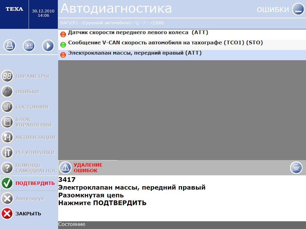

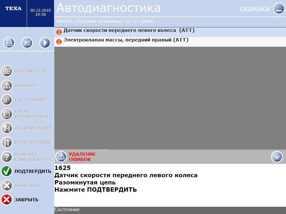

Здравствуйте господа !!!
Такая проблема:у DAF CF85 периодически при движении загорается лампа АBS при этом не включаются стоп сигналы прицепы и тягача и торможение происходит только при нажатии пежали педали до упора, причём торможение это слабое.Происходит блокировка левого переднего колеса при полностью нажатой педали тормоза.

Сообщение Zukov »
Сопротивление датчика проверь не должно быть около 1,2 кОм
К электрику толковому надо, там проводку чинить надо.

Сообщение OlegS »
Проводку проверял, өелая! Сопротивление датчика скорости около 600 Ом. Вот что за датчик массы я так и не понял...моңет что подскаңете?

Сообщение Zukov »
OlegS можешь датчик выкинуть не рабочий он

Сообщение Михан Николай »
Добрый день.Проверьте главный тормозной кран .Похоже, что с этого крана нет сигнала к блоку управления EBS.

Электроклапан массы это наверное и есть главный тормозной (кривой перевод тексы) иза него появляются вышеописаные симптомы...

syava писал(а):Электроклапан массы это наверное и есть главный тормозной (кривой перевод тексы) иза него появляются вышеописаные симптомы...
Да нет, это обычный клапан ABS который стоит возле колеса.

Сообщение OlegS »
Збыл ещё добавить: ТЕХА показывает на правый клапан, а блокируется левое переднее...может это потому что она бывшая праворукая?!
