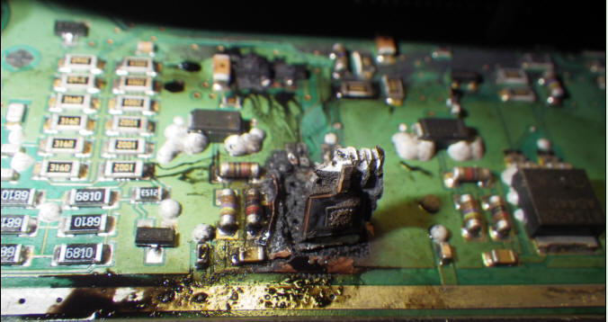

k-m писал(а):Спасибо. Будем думать.
Не затягивай, а то будет как на фото.
EDC7:
