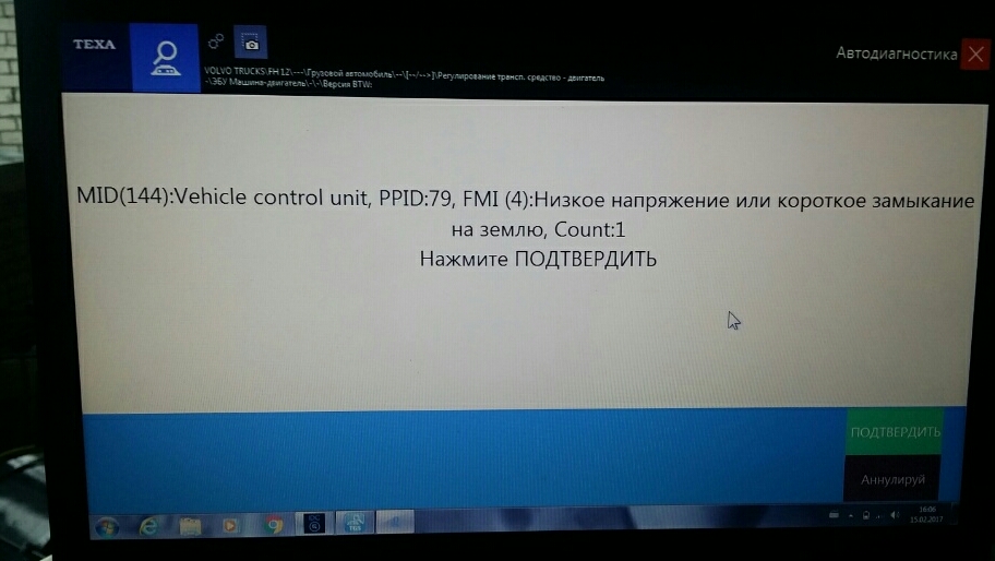

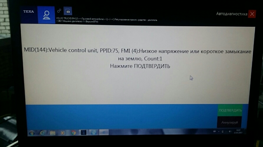

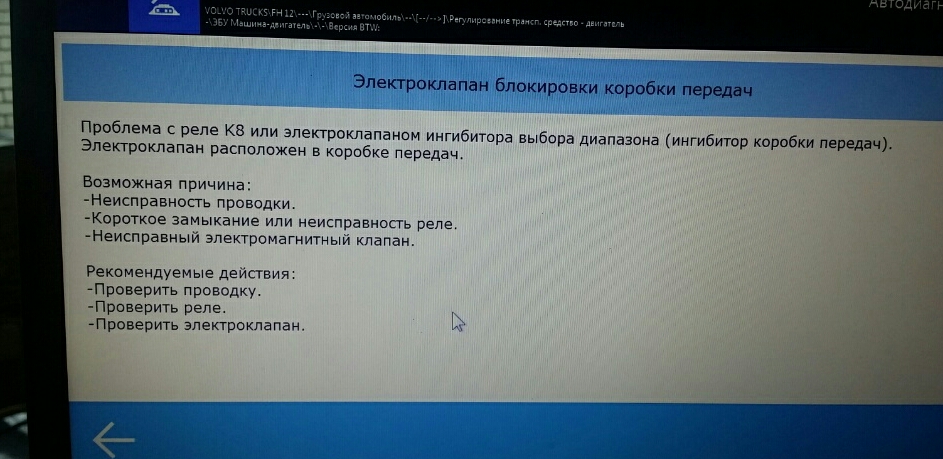

Привет всем! Проблема на авто Volvo FH12 2009 года номер коробки сейчас немогу сказать - механика. Ошибки MID 144 PPID 75 и MID 144 PPID 79. С этим авто знаком еще на вы, толкните в нужном направлении. Я так понимаю, что проблема с клапаном который интегрирован в заднюю крышку демультипликатора. Ингибитор как написано в texa это он? Как проверить этот клапан? Буду благодарен за совет, а схема этого клапана поможет на все 100. Спасибо.

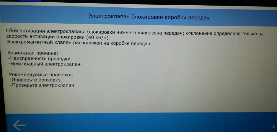

Может нужно, приложу фото ошибок и их расшифровка про Texa
Re: Volvo FH12 ингибитор
Электромагнитный клапан с 2-мя выводами. Неужели сложно проверить сопротивление обмотки катушки?

На Volvo этот клапан вечная проблема. Через каждые 2 машины он поломан... А правильно "Клапан блокировки демультипликатора"

Сделал замеры на клапане демультипликатора. Сопротивление 1.4 мегаома, питания нет никогда( мерило на снятой фишке). На клапане диапазона сопротивление 24 ома, напряжения питания также нет. Уже понял, что ошибка эта часто встречается у многих.
В Texa схема есть!
там 100% ный клапан, сопротивление 70 ом. питание подаётся всегда, когда скорость меньше 30 км\час
