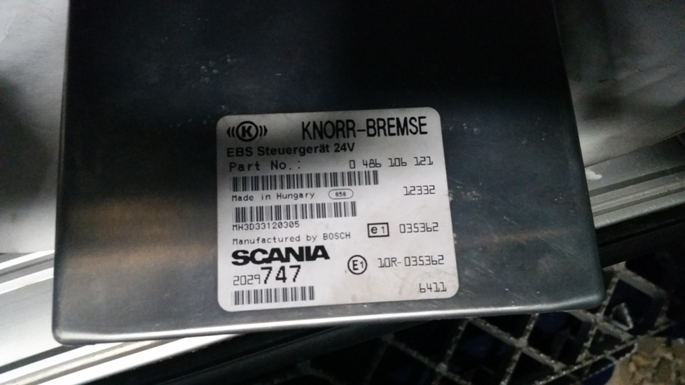

В очередном рейсе заклинило супорт 4-го колеса , в сервисе заменили все то что "расплавилось" , в том числе и датчик датчик частоты вращения колеса , вроде пару рейсов пошагала и снова клин, но проблема так и не уходит после выезда из сервиса опять клин 4-го , про поездке со сканером через не определенное время датчик частоты вращения колеса показал скорость 240 км/ч остальные в норме , диагност грешит на блок EBS, мол проблема в нем , меня попросили пропаять блок , решил не пропаивать , а с небольшим усилием погнуть плату и простучать ее , выявить предмет не пропая или еще чего , ничего не вышло , на всякий случай пропаял фильтры can шины и ее интерфейсных микрух, также при проверке износа колодок строка отношения износа начинает (опять же в не определенное время) хаотично показывать разный износ колодок то красным полем то 100 % то в норму.

EBS: Knorr-bremse
part No. 0486106121
