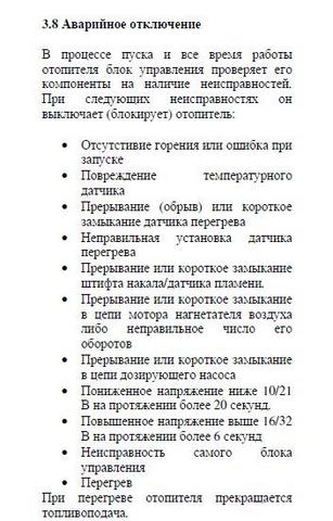

max10.84 писал(а): Раньше когда АКБ садились, то автономка автоматом отключалась, своего рода знак, что пора заводить
на какой странице, в каком абзаце или вообще где вы это прочитали ?
Например в американских авто за состоянием АКБ следит спец блок -дисконектор- начинает пищать и потом рубит всё что не нужно для запуска двигателя. Про автономки - не слышал такого
Re: Webasto AirTop 2000S-D на VOLVO FH 2006 не выключается.
при 21,5 вольта, автономка удёт в аврию, по низкому напряжению, и уже не запустится.

Водитель на этой машине работает уже несколько лет, ездят за Урал. Он и сказал, что раньше автономка отключалась вместе с холодильником(с его слов часов 12), это был знак, что пора заводить. А теперь холодильник отключается, а автономка продолжает работать. Кнопка уже стоит, проездил с ней месяц.
max10.84 писал(а):А теперь холодильник отключается, а автономка продолжает работать
изучите управление и работу автономного отопителя. Если напряжение опустилось до критичного уровня, то автономке пофиг на сигнал включения с панели, кабины и всего прочего. Отопитель отключится с индикацией кода неисправности 3 (если WEBASTO) И запомните первое правило в ремонте грузовиков- никогда не верьте тому что говорит водитель.
Anatoli писал(а):Отопитель отключится с индикацией кода неисправности 3 (если WEBASTO)
Anatoli писал(а):при 21,5 вольта, автономка удёт в аврию, по низкому напряжению,
Кураныч писал(а):Вырубится она с ошибкой 03 пониженное напряжение
если на слово не верите....
:wink:
