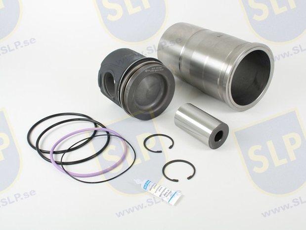

21027623
Заменено на: 21209696
он же MAHLE 0388090
такие поршни в моем двигателе...
так и не понял какой номер у поршней в двигателе "B"

но ведь "21027623"-не поршня номер а номер"Kit" ,т.е. набора.("cylinder liner kit aluminium alloy")
для 360/400/440- D13A
D13B.440 - поршень 21041800(замен нет)
гильза 20760235(замен нет)
* по попавшемуся VIN посмотрел.И на D13B.500 -тоже такой поршень..
а форсунка " 21451295" вроде как под "US07" сделана? В Америке недорого приобретена?))
**** исправил :не на 480 а на 500м моторе D13B....

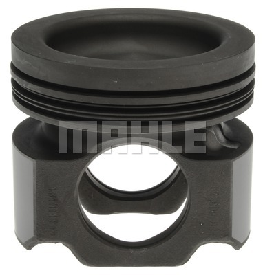

странно что у "B" 440 и 480 идут одинаковые поршни, когда по книге сказано что на 480 и 520 устанавливаются только стальные поршни, а на остальные моторы (послабее) - алюминиевые
да и тут если верить картинке, камера сгорания 21041800 мало чем отличается от "A"
https://catalog.mahle-aftermarket.com/na/modules/motor/detail.xhtml;jsessionid=36897516E670D554FEFFEA569A44AC0F?motorId=108482

исправил выше.И мотор D13B вообще идет как 400/440/500 варианты.
если брать 440 :поршень 21041800
гильза 20760235
если брать 500 :поршень 21041800
гильза 20760235
