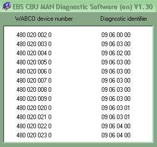

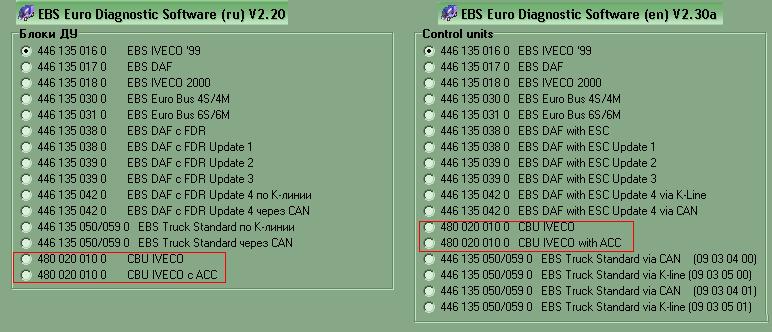

lukitch, Вы не правы. Недавно боролся с этим изобретением. Ни по K - линии, ни по CAN - EBS Euro не вязалось.
Re: MAN TGL 2006/06
Игорь писал(а):Недавно боролся с этим изобретением. Ни по K - линии, ни по CAN - EBS Euro не вязалось.
У меня тоже в EBS Euro Diagnostic Software нет такого блока. Читает EBS CBU MAN Diagnostic Software:

Грешен, каюсь. Это была CBU MAN :oops:
