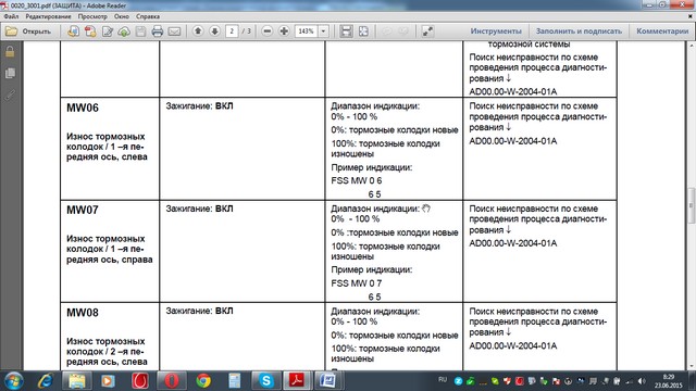

AD00.20-W-3001A

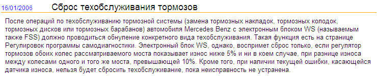

Re: WS. Сброс ТО тормозов
http://www.truck-diagnost.com/download/file.php?id=297
вот здесь Medved выкладывал доку (правда от Тексы). не много не понятно на счёт 5%. может подождать пока теранёт до 5 % и тогда прокатит ?
