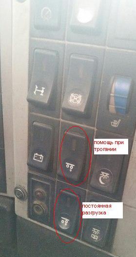

MAN F2000 414. не работает режим постоянной разгрузки дополнительной оси(используется при движении с грузом).
верхняя кнопка-временная разгрузка доп оси(помощь при трогании)
нижняя кнопка-управление постоянной разгрузки доп оси.
проблема в следующем-верхняя кнопка работает исправно,нижняя-нет. работает единожды после отключения диагностики.происходит это так: подключая диагностику(ТЕХА) ошибок нету,поиграюсь кранами-все исправно работает. отключаю диагностику и ура! нижняя кнопка заработала(на один раз :( ) после нажатия на нее,больше не подает признаков жизни. повторяя процедурус диагностикой эфект тот же,ток на один раз. подскажите, в чем может быть причина!

В TEXе в меню Состояния - когда кнопкой щелкаешь всегда видны изменения?

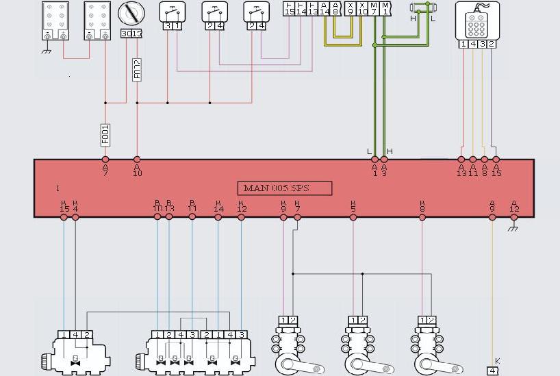

Каждый перевоз хочет возить по 20 тонн, и с поджатым ленивцем. Первым делом открыть правую дверку и посмотреть табличку с нагрузками на ось. Затем изучить схему блока ECAS 446 055 041 0, 446 055 047 0.

А что там по схеме - питание, датчики, исп. механизмы (клапана...),пульт, кнопки,K-линия
Только Чем поможет схема?

Неправильно поставил вопрос сори! Проблема в том что машина пустая и он не работает! С компа и с верхней кнопки он разгружается! а нижняя срабатывает только 1 раз после отключения диагностики.
DenisVV писал(а):В TEXе в меню Состояния - когда кнопкой щелкаешь всегда видны изменения?
Там видно только пульт, и некоторые другие параметры но именно этих кнопок там нет. (если они там есть то перевод у тексы был явно кревым)
Но в состояние нечего не менялось!

взять схему, "прозвонку", и лезть под авто и проверять датчики давления.

Будте добры.=) покажите на схеме где тут датчик давления?
Re: MAN F2000 23.414 Wabco ECAS проблема с разгрузкой доп. о
это схема от TGA, там датчик давления в системе EBS. Откройте схему MAN F2000 6*2, номера блоков я указал, также можете посмотреть номер на вашем блоке установленом в авто. WABCO-inform.com вам поможет.

Спасибо за помощь, машина сей час в рейсе, как приедит все проверю. А схема у меня на ф2000 такаяже как и на тга. Косяк тексты :(

Номер блока 446 055 404 0 у вабки схемы не нашел, но в разделе "Данные" сказано что датчика давления нет у этого блока.
