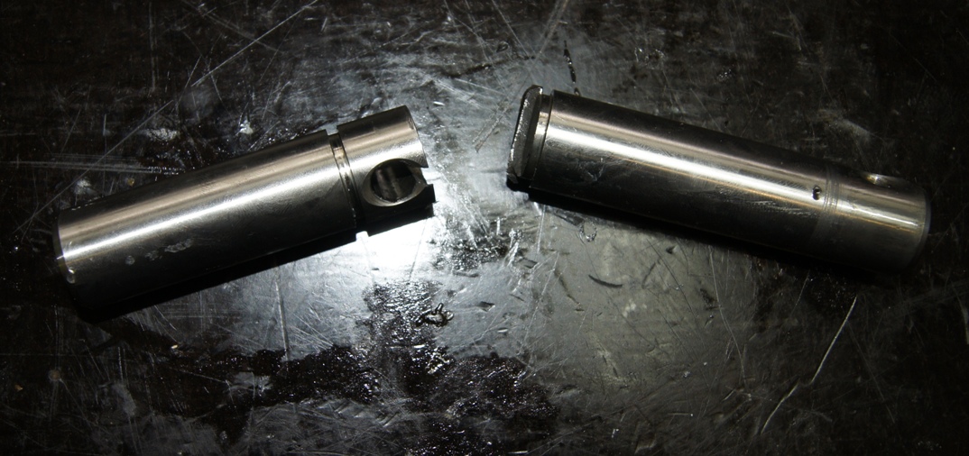

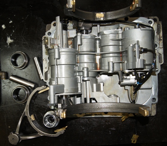

Встала машинка с шипением воздуха из коробки. Вот что оказалось при вскрытии.
Какие могут быть причины?

Нет, не при демонтаже, Денис. Поршень не двигался, а воздух через "поршень" дул в на улицу. Сняли аккуратно.

Это у VOLVO больное место. Я даже на заводе проверял сказали завод брак. Есть ремкоплект отдельно поршень, но можно и самому сделать при наличии хорошего токаря и термички
