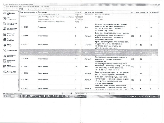

Нашел все таки в нашем городе диагностику на cummins и сделал ее.
В блоке ecm 876 присутствует одна активная ошибка ДОЗАТОР СИСТЕМЫ ДООЧИСТКИ - данные достоверны, но выше нормального рабочего диапозона-средний по серьезности уровень
СМ876 ошибка.jpg (90.46 КБ) 7636 просмотров
Подскажите где он стоит ДОЗАТОР СИСТЕМЫ ДООЧИСТКИ ??? (вчера разобрал узел сразу на выхлопе после турбины где стоит форсунка подачи топлива. Было закоксовано. Почистил проверил электромагнитный клапан который открывает подачу топлива в выхлопной коллетор для регенерации отработавших газов. Все работает. Но ошибка на панели так и осталась таже самая).

в диагностике после ваших манипуляций ошибка активная или нет,и какое топливо оно подаёт?
grishaaa
Сообщения: 207
Откуда: Smolensk
Re: DAEWWO Ultra с двигателем cummins ISME 385 30
Сообщение grishaaa »
да ошибки сбросили, ошибка осталась активной.
топливо подается на форсунку -дт конечно
