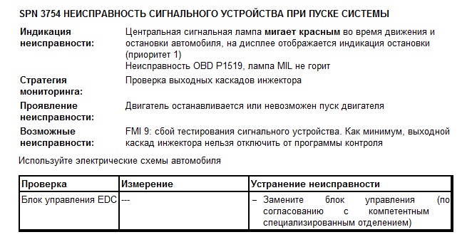

- МишаДиагност
- Сообщения: 345
- Зарегистрирован: Сб сен 07, 2013 10:07 pm
- Откуда: Россия, Новороссийск
Re: MAN TGA не заводится 3673 ошибка
MANWis обнадежил))) менять блок управления)
- 3754.jpg (95.87 КБ) 32003 просмотра
а откуда там второй блок управления? или мотор на 10 цылиндров?
