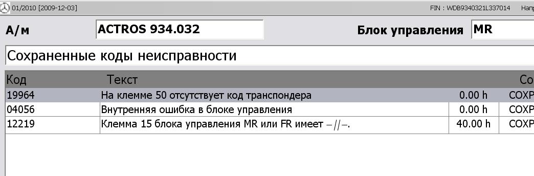

MB Actros MP2. иногда пропадает связь с MR, машина заводится но сразу поднимает обороты до 1300 на педаль не реагирует, выкл\вкл. зажигание и машина работает нормально, CAN проверил с пристрастием, плохие контакты отсутствуют. Также обратил внимание на приборную панель, когда выключаешь зажигание и вынимаешь ключ, на панели горит подсветка дисплея и указатель нейтрали "N" и не тухнет. Может потом и потухнет но при мне уже 2 часа горит. По MR ошибки только сохраненные выложил на скриншоте.

Индикацию передач на дисплее показывает блок FR. Так же когда у него пропадает связь с блоком MR, двигатель будет работать на 1300 оборотов. Смотрите с пристрастием параметры FR. Вероятно самому блоку зверек подкрадывается. Уж очень он не любит статического напряжения, которое частенько он получает через джойстик.
Re: MB Actros MP2 проблема со связью с MR
На GM надо обратить внимание. Нет ли там воды внутри.

Спасибо за ответы, очень помогли, разобрался. висела 30 на х25 15\2 блока GM. Всему виной был блок TCE на прицепе, вскрыл его он весь сгнил.
