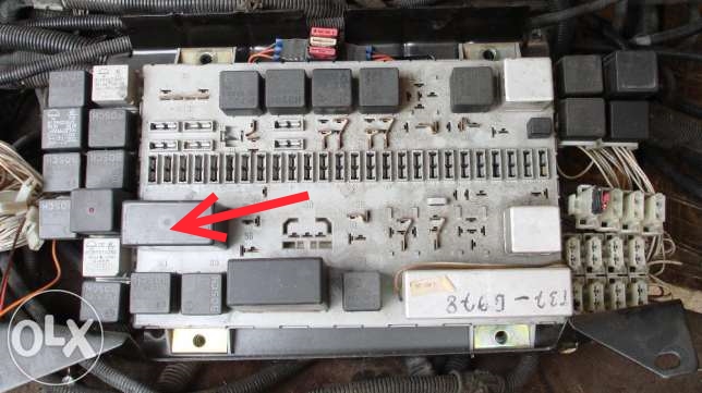

Реле поворотов.

Я правильно понял это реле отвечает за контрольку(фото из инета)

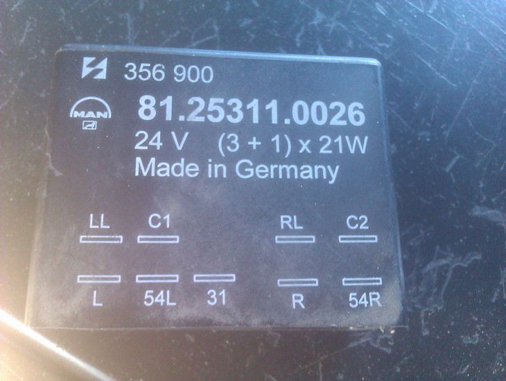

Это моё реле
- реле.jpg (134.88 КБ) 15162 просмотра
ПРи аварийке мигает на всех контактах кроме 31 и LL.

ну если и на С1 и С2 есть то и контрольки должны мигать, это и есть выводы для контрольных ламп (тягач, прицеп), и на ЛЛ должнобыть.На машине все повороты мигают?

Ступил я.Контакты смотрел неправильно -в зеркальном отображении.При правом мигает - 54R,RL,R,C1 . При левом 54L,LL,L,C1.На прицеп С2 нет сигнала.Внутри на вид всё целое.Так как я изначально неправильно смотрел,то и начал от лампочки до блока предохранителей.Если в реле подать на С2 - контролька горит.Сижу дома изучаю.Пока ума не хватает.Завтра повезу к электрику реле

Может есть у кого схема этого реле ?
