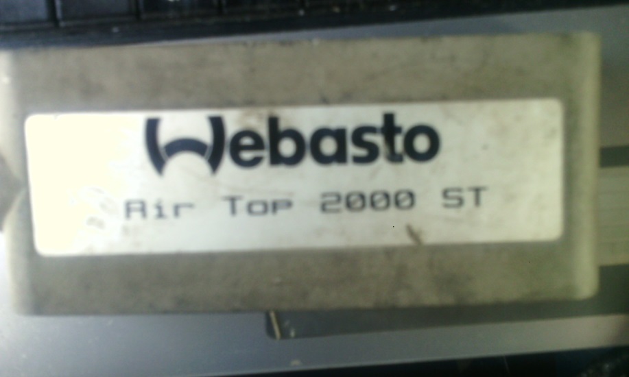

Re: Проблемы с WEBASTO AT 2000 ST
а точно ST, когда производили командоры, то СТ ещё небыло. может SD? блок управления в корпусе или просто плата? в любом случае Ф06 - датчик температуры.

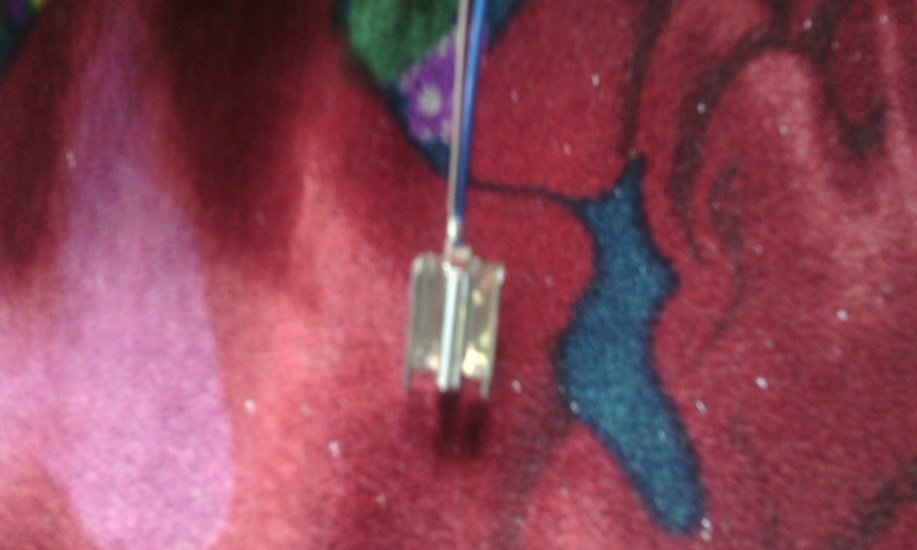

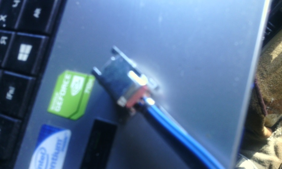

там была как бы заглушка в разёме, штекер заплавленый термоусадкой, куда вы его дели?
александр1408
Сообщения: 11
Зарегистрирован: Пн фев 16, 2015 4:38 pm
Откуда: Тамбов
Сообщение александр1408 »
IMG_20150315_124434.jp g
может это?
вы имели в виду вот этот разъем? может я его не той стороной вставляю?

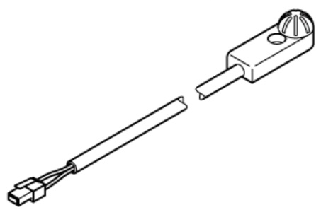

извините за неграмотность. где стоит датчик температуры и как он выглядит?
александр1408
Сообщения: 11
Откуда: Тамбов

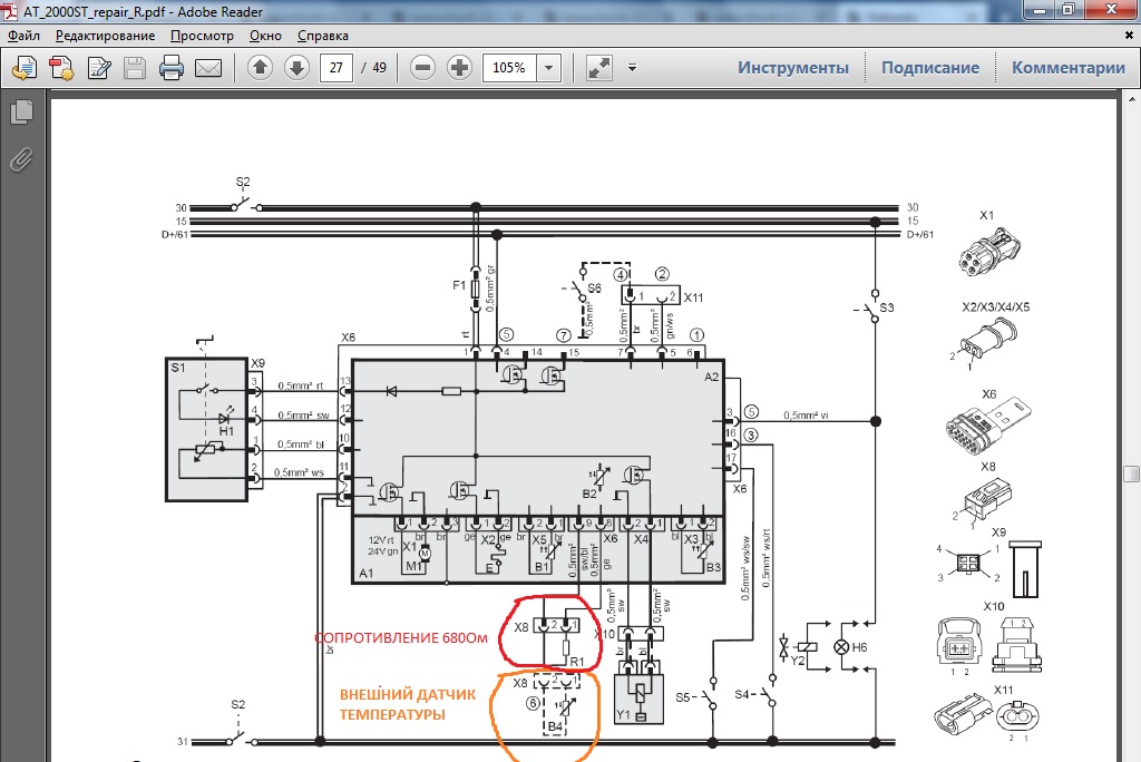

что то нашел в интернете, но у меня этот датчик не стоял.....

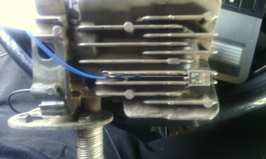

Alex6727
Сообщения: 324
Откуда: Вязьма Смоленск
Сообщение Alex6727 »

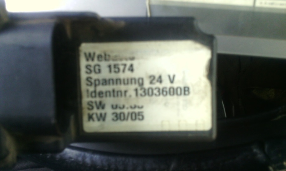

soltisa
Сообщения: 33
Зарегистрирован: Вт июл 22, 2014 8:36 pm
Откуда: Минск
Сообщение soltisa »
в ат2000ст д-к температуры находится в блоке управления,что на первом фото,распространённая болезнь-замена блока управления поможет
soic r
Сообщения: 203
Откуда: Россия Тольятти
Сообщение soic r »
Прежде чем менять блок управления проверьте сопротивление. Находится в жгуте.
