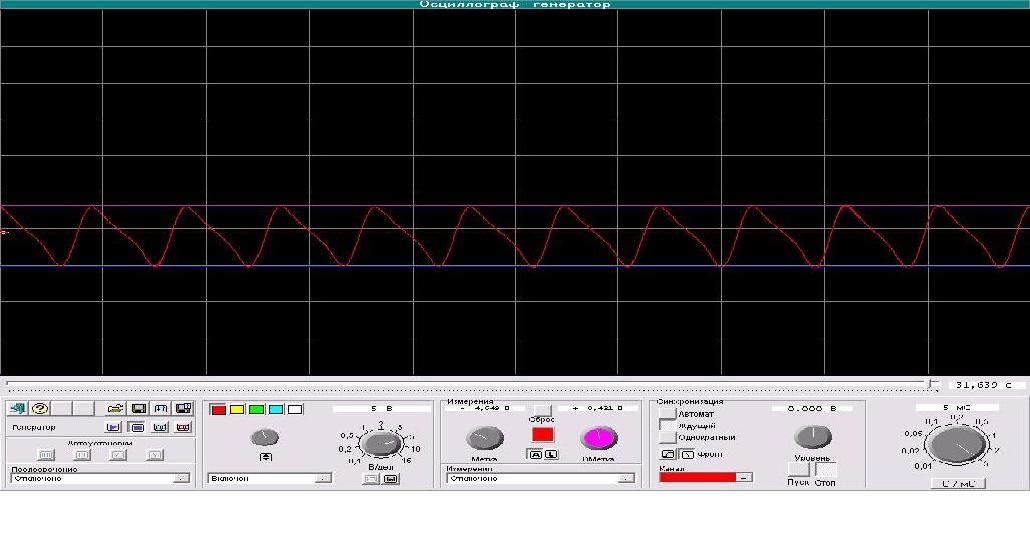

В описаниях к ошибке написано что обороты перомежуточного вала ровны 0 или выше 1200 и при таких условиях регистрируется ошибка. Но в параметрах они 600-650 на хх. Датчик сопротивление 1.1 кОм, осцилограмму еще не снимал, сегодня сниму.

Может кто подробно описать что происходит во время большого обучения? Именно что обучается после каждого сигнала и т.д.
Когда датчик оборотов перомежуточного вала отключен, после запуска автомобиля, во время обучения, ошибка GS32 вылетает разу.
Но когда датчик подключен, поле запуска двигателя во время обучения, раздается сигнал бросить сцепление потом стрелки на табло еще долго бегают (машина думает) и только потом выдает GS32.
Осцилка датчика ниже, диагностика видет обороты нормально, я уже не знаю что делать =(((
p.s. На осцилке колебания сигнала от -4.5в до 8.4в из за сжатия скрина не разборчиво видно цифры

Сейчас подкинул датчик с другой машины, проблема не ушла.
- Датчик менял проблема не ушла
- Проводка не в обрыве
- Диагностика видит работу датчика прекрасно
- По осциллограмме видно что все зубья шестерни на месте
Что еще проверить? =))
