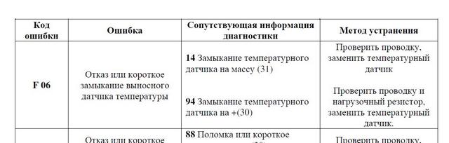

WEBASTO АТ 2000ST выдает ошибку F06,датчик температуры поменял,ошибки сбрасывал(снимал предохранитель) ничего не помогает, поработает минуты три и все........ :cry: Помогите советом

если датчик температуры исправен значит блок управления неисправен

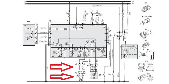

разём Х6, пины 8 и 9, между ними есть резистор или внешний датчик температуры?

Не понятен вопрос. разъем х6 это я так понимаю разъем на блоке управления,а что такое пины 8 и 9? Датчик температуры(перегрева) стоит с боку на корпусе.

Ну так отопитель ругается не на перегрев, а на датчик температуры.

А где он стоит и как он выглядит этот датчик температуры? в интернете ничего не нашел. везде показано датчик температуры и перегрева одно и тоже. у меня на отопителе больше нет ни одного датчика.

скачай мануал по печке там всё написано. хотел тут прикрепить не получается.
Re: WEBASTO АТ 2000ST ошибка F06
Anatoli писал(а):разём Х6, пины 8 и 9, между ними есть резистор или внешний датчик температуры?

Спасибо всем большое. Не знаю что у меня за аппарат,но такого датчика у меня не стоит и не было....

Если нет выносного датчика, то надо проверить нагрузочный резистор, а датчик стоит в блоке.
