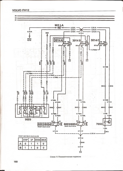

Помогите разобраться с пневмоподвеской Volvo -12с задним ленивцем, не встаёт в транспортное положение,только с пульта,датчики уровня пола механика с обойх сторон

12С там должны електро стоять. 12А там механика,на клапан (кирпич а там их два по ходу) при установке в транспортное должно питание идти на один из соленоидов кирпичей. если транспортное не встает и проблема с проводкой,то и с пульта по идее не должно работать... Это только рассуждения в сух конечно...

Никакого питания (электро) там нет до включения пульта, не кидайтесь словами. Механика проста - пришёл воздух на кран, а тот механически открыт - подъем, закрыт- стоп, задрало - открыт из подушки в атмосфЭру. Электроклапан основной работает как трубка - пропускает воздух. При активации он и командует подачей. Ищите воздух, не балуйтесь пультом.

Ага,почему оно тогда при выключенном зажигании не встает в транспортное или когда пульт переведен в ручной режим?

Там клапан отсекает воздух от крана уровня. Перекидывает управление или на электроклапан или на механический кран уровня. Это если мы о безмозглой вольвоподвеске говорим.

Пробывал перебрать кирпичь'не помагло

syava писал(а):Ага,почему оно тогда при выключенном зажигании не встает в транспортное или когда пульт переведен в ручной режим?
Кстати тоже интерессно: какая разница при нейтральном положении (положение STOP) и транспортном положении - и в том и в другом случае на електроклапан питание не приходит.
Хотя говорят все таки при положении STOP 1 + приходит.

ну дыак после переборки продуваются порты 11 и 21, 12 и 22 между собой?? Или нет??

о нашёл, там внизу таблица с питанием клапанов

Спас. Большой.
