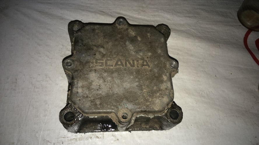

Автобус Neoplan 1993г КПП GR801 Comfort Shift нужен номер датчика холла. Кто знает насколько они взаимозаменяемые по номерам, можно ли поставить датчик с Opticruise.
Re: Датчик холла КПП Scania
Забиваешь ID в мульти и номер у тебя. Замену с оптики не пробовал. Если не найдешь номер стучись, буду с другого буса номер вычислять.

ID неоплана он в малти забьет? Датчики успешно восстанавливаются. Когда удивишься от цены нового- стучись.

Про цену я в курсе, датчик уже вскрыл там действительно за эти деньги можно пучок собрать но запчасти еще не искал после займусь будет как запасной.Но автобус надо запускать по быстрее в работу,а тут узнали что на разборке есть КПП с тягача Opticruise вот и гадаю подойдёт или нет, если подойдёт то можно попробовать поставить полностью весь механизм переключения. Также хозяин авто хотел купить уже новый но на Opticruise есть в наличии но утверждают что он не подойдёт, а тот что для автобуса нужно как минимум ждать 3 недели а номер датчика не сказали боятся что найдет в другом месте.

Нет именно ID шасси. Пробивает, проверено. По факту только комплектацию шасси, дату отгрузки и кому отгрузили.

Коробка GR801, а система переключения какая? GAG, GAG2, CS, Opticruise?

Sasha_p_2008 писал(а):КПП GR801 Comfort Shift
У CS,вроде как,нет такого датчика!
