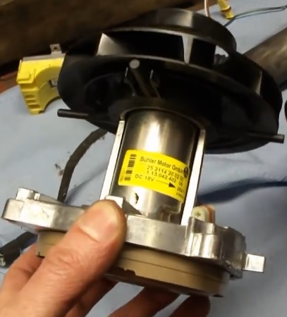

Есть клиент у которого Scania R420 2012 года (машин где-то 15штук)
Стоят Eberspaecher D2.
Уже где-то у пяти машин вышел из строя компрессор автономки.
Вопрос - это массовый косяк у Scania этих годов ??? Нет никаких "компаний" ??
Или может это водилы что-то "косячат".

Кампании нет, косяк не Scania а Eberspaecher. Действительно прослеживается такой дефект, сделать принудительно эту неисправность нельзя...

Можно подробнее о проблеме? у самого r'ка такого года с такой же печкой.

Пока ничего страшного...были у нас в начале зимы несколько печек со сгоревшими компрессорами...Немного информации поступило с других представительств.

valera008 писал(а):у пяти машин вышел из строя компрессор автономки.
каким образом вышел со строя ,технический износ или электрический .....????

Выходы со строя по двум причинам-обрыв или КЗ.(машины с 2012 года)

Ну там не столько к Eberspacher вопросы, сколько к Бошу. В моторе компрессора либо щетки отгорают, либо якорь на корпус замыкает.
Щетки еще лечатся, а вот якорь нет.

Нагнетатель воздуха называете компрессором?
По моему опыту нагнетатели на сканиях работают 2-3 года, потом приходилось менять.
Были проблеммы и в подшибниках и в щетках.

Профилактика для исключения проблемы возможна?

Это партия такая моторов. В р-ках с д-2 скажем 2006 года, яркий пример у моего бати. Поменял вентилятор месяц назад. Стоял родной. Есть "миф" :) об эксплуатации печки, чем больше пыли в салоне, а еще как у многих семечки,окурки,трусы в заборнике, все это очень влияет на печку :) даже место установки влияет, но об этом никто даже не думает.

Есть подозрение что прогорает прокладка под камерой сгорания и горячие газы попадают в вентилятор и постепенно выводят из строя вентилятор

Как снимаются крыльчатки ? просто плотная посадка ? Греть?
