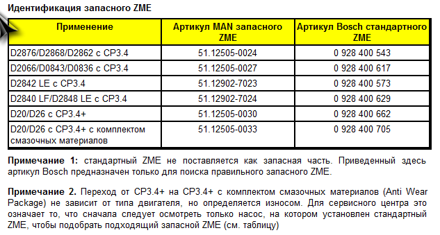

Привет всем,помогите разобраться с номерами. На MAN стоит клапан с номером 0 928 400 705,в наших магазинах ни кто не может такого привезти(с дилерами заморачиваться ни хочется,далекова-то до них),но зато могут привезти 0 928 400 627,есть какая-нибудь разница в них,или можно поставить и 627 вместо 705? :shock:

Серег, боюсь соврать, но вроде б как один для D20 а второй для D28. Был однажды такой опыт подмены, работать-то все работало, и проценты в норму уложились, но когда поставили "правильный" стало лучше. Вот как-то так...

Так вот в том-то и вопрос,в чем отличие? Хотя что-то мне кажется что и тот и тот с D 20.

их 3 вида если не ошибаюсь с разными показаниями,по типу двигла бери

Как-то это все не определенно,хотелось бы точнее знать эти тонкости. Хотя есть подозрение,что клапан с цифрами 705,просто в чем-то улучшили от предыдущих.
Re: Клапан M Prop
Серег, позвони или съезди в Подольск (МАН всего 110км от Тулы). Они под Вин пробьют и проблем не будет. Лучше поставить правильный. Скорее всего отличаются немного характеристики для разных дрыгателей.

Там короче сейчас вместо 705,устанавливается 746,такой клапан есть в заказе,поменяем.Блин,вот когда был немцы в Москве(проводили обучение),надо было бы уточнить этот момент у них. Спасибо всем за помощь.
